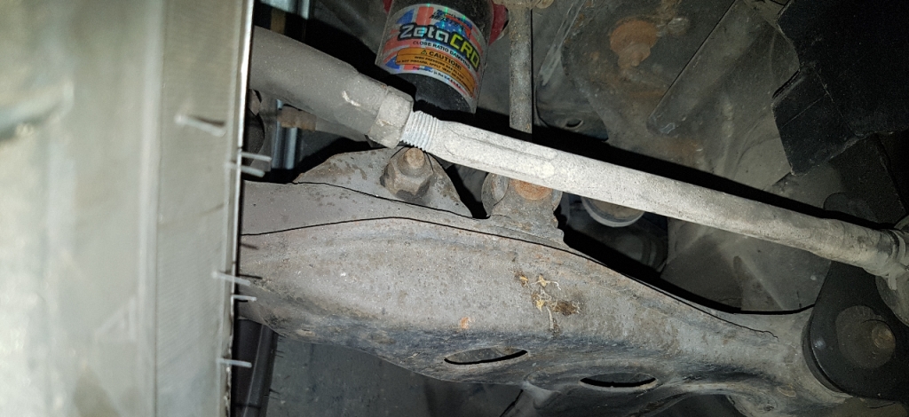

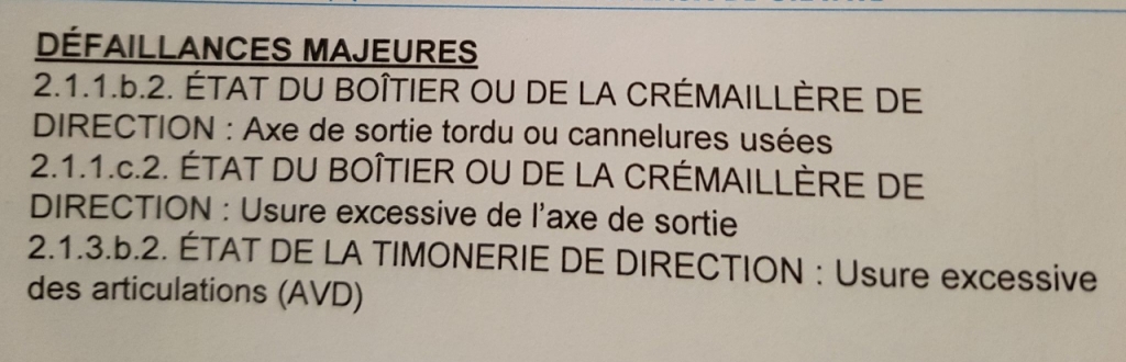

C'est en jettant un oeil au CT avec le contrôleur que je me suis rendu compte que mes rotule axial (barre?) était cuite (notamment la droite) je crois qu'il s'agit de cette pièce si je dis pas de connerie
En gros l'écrou sur l'axe s'est desserré et le filetage semble mort.
Est-ce facile à changer? Je comptais l'emmener chez mon mécano pour le faire (et remplacer les deux dans la foulée) je peux m'attendre à quoi comme taro?

Ça ce change très facilement sois même.
Faut juste penser à faire un repère côté roue sur celle qu'on démonté pour remonter la nouvelle de la même façon pour la geo.

Une photo de la dite pièce:
Je pense qu'avec des semi-slick, il y a des contraintes plus importantes sur cette pièce donc peut-être que c'est ça et puis la biellette a 25 ans mine de! :cyp:
Je vais de toute façon essayer de faire ça bien avec directement une clef plate et sinon j'utiliserai une clef à molette! ;)
Comme quoi une petite pièce de merde peut vite rajouter beaucoup de ligne au CT :aie:

En effet elle est bien tordu :aie:
Essai d'avoir une clef à griffe plutôt que la clef à molette ;)
Pour info sur une NB cette pièce est serrer entre 79-98N.m
