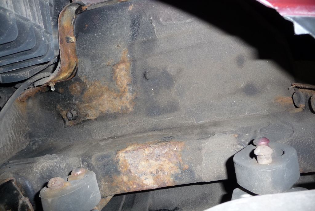

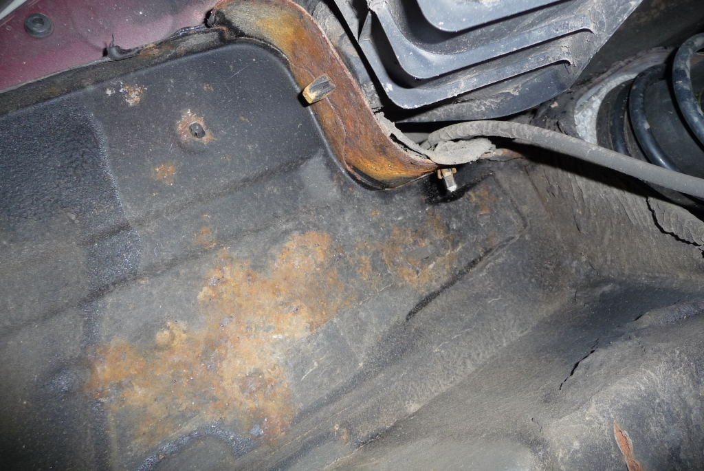

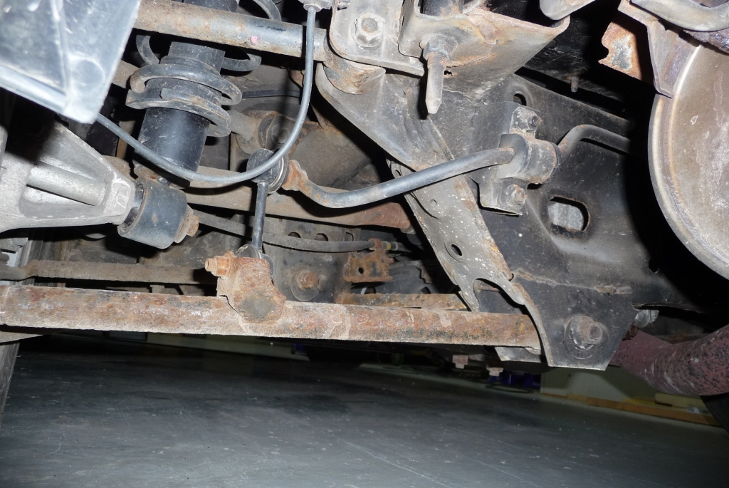

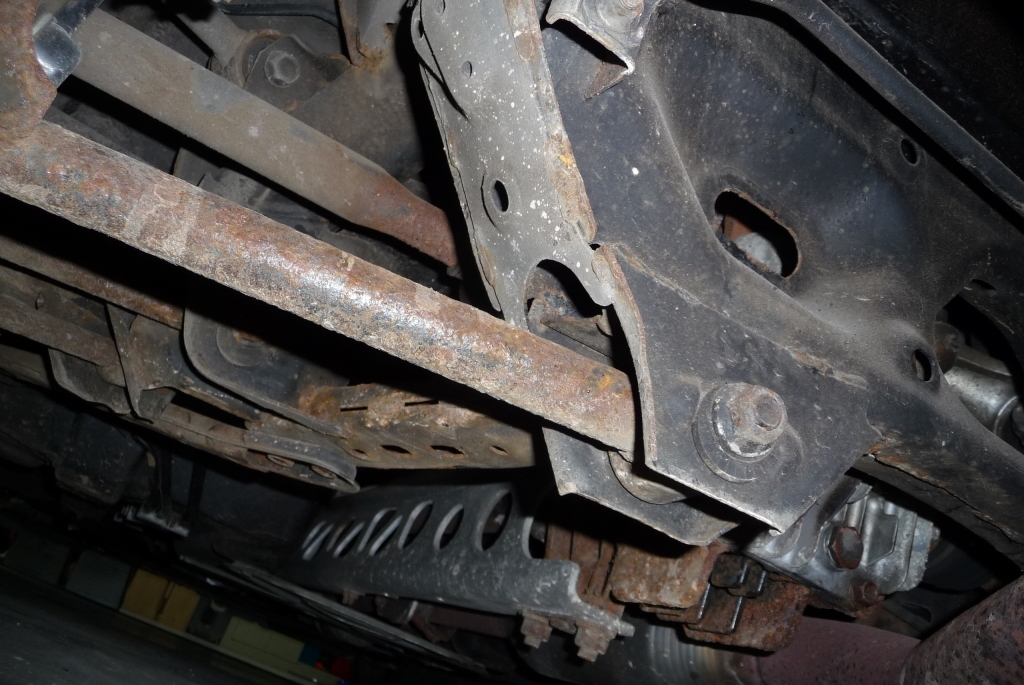

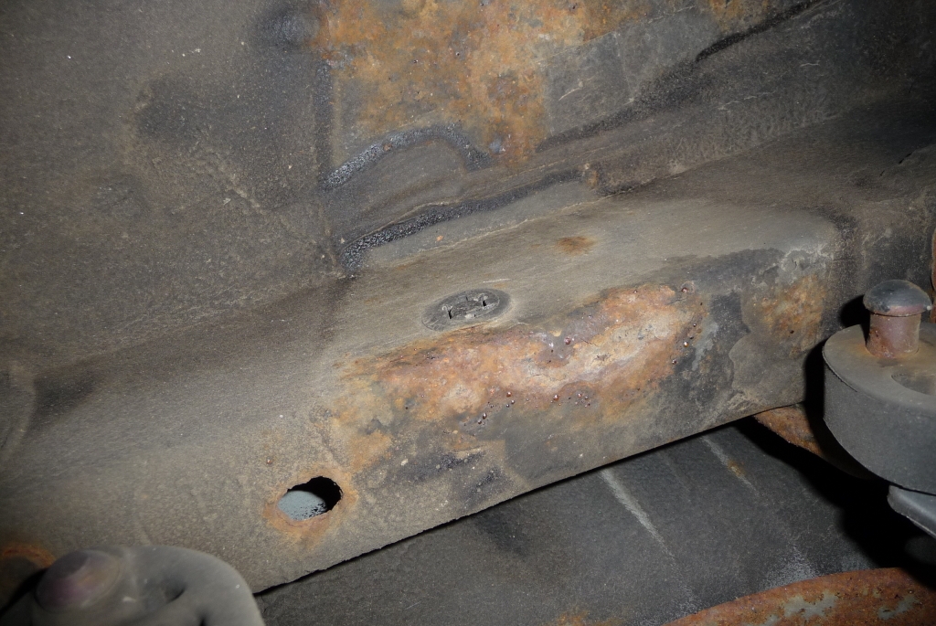

aussitôt dit, aussitôt fait :ricane: ...
Voici quelques photos de l'état des lieux. Pas génial :? .

Pas génial mais, à première vue, pas critique non plus.
Pourquoi tout déposer alors que les zones oxydées sont accessibles ?

Pa mieux, c'est nominal et je dirais même pas trop attaqué, c'est juste de la rouille de surface pour la partie bras de suspension et c'est facilement traitable avec une brosse métallique, un peu de papier abrasif et de l'anti-rouille (Ferose par exemple). Tu grattes, tu verras l'état et tu traites, c'est tout :bien:
La seule partie qui ne me plait pas c'est le trou débouchant du longeron qui me semble agrandi par la rouille mais de toutes façons c'est une pièce que tu ne déposerais pas avec l'essieu.

Un bon nettoyage, un coup de rustol et hop comme neuf.
C est de la surface

Haaa, vos messages me rassurent... J'avoue que quand j'ai vu l'état, j'étais un peu inquiet.

Meuuhh non, pas de vrai souci.
Il ne te reste qu'à trouver un pont ou une fosse pour pouvoir travailler correctement.
