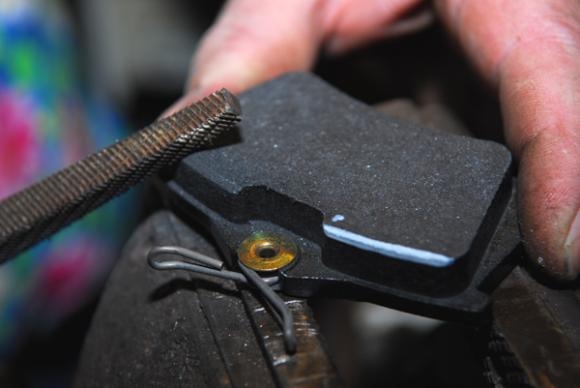

Pour éliminer le bruit, met un léger coup de lime sur le bord de tes plaquettes:

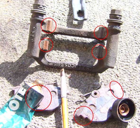

Puis tant que tu y est, essuie bien les support sur lesquels tes plaquettes coulisses (au niveau de leurs oreilles) et met un peu de graisse au cuivre (qui résiste à la chaleur):
et pour finir met également un peu de graisse au cuivre sur le dos de la plaquette (surtout pas sur le coter qui freine!!! )
