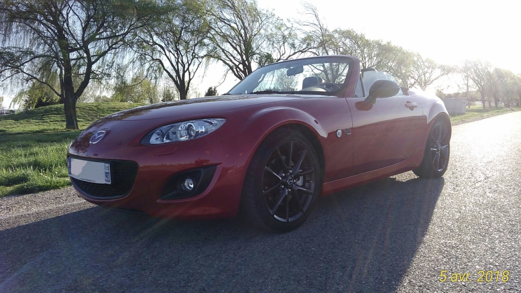

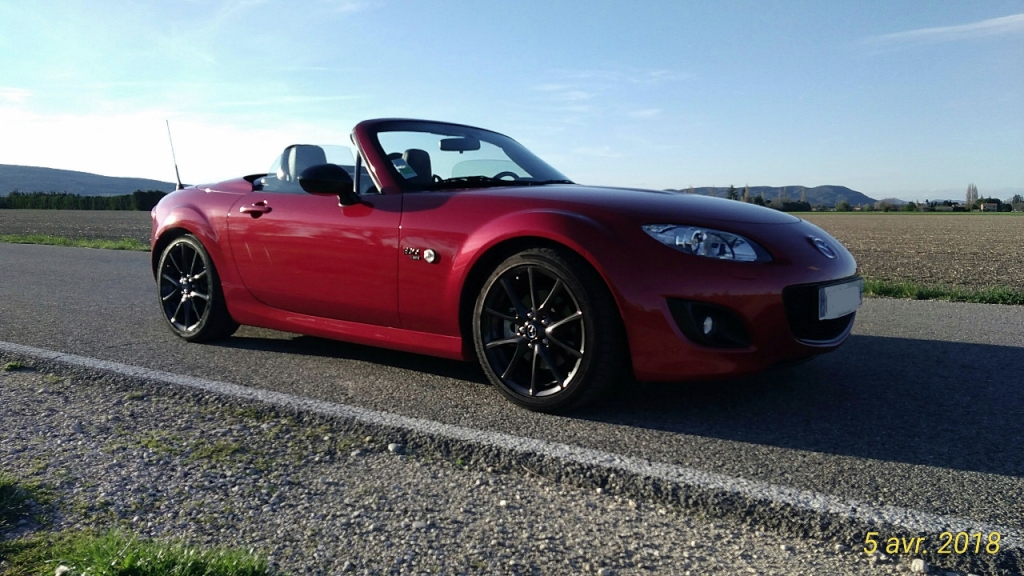

Un effet d'optique peut-être avec les photos du net mais je trouve ma "Black" vraiment basse, sûr pas de problème de roulis... :P
Donc stock ( pour le modèle ) ou rabaissée ( option d'origine...) :?:
Savoir si les amortisseurs sont appairés au ressorts... :?:

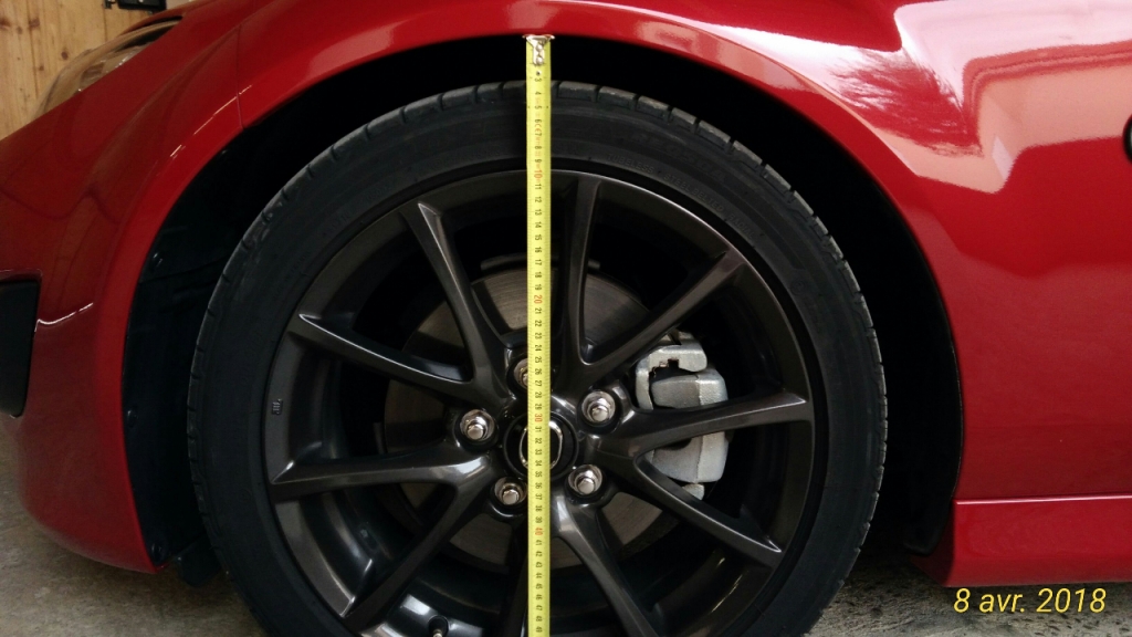

Le petit déflecteur à l'avant est à 7cm du sol et la feuillure latérale ( emplacement cric ) à 11 cm.

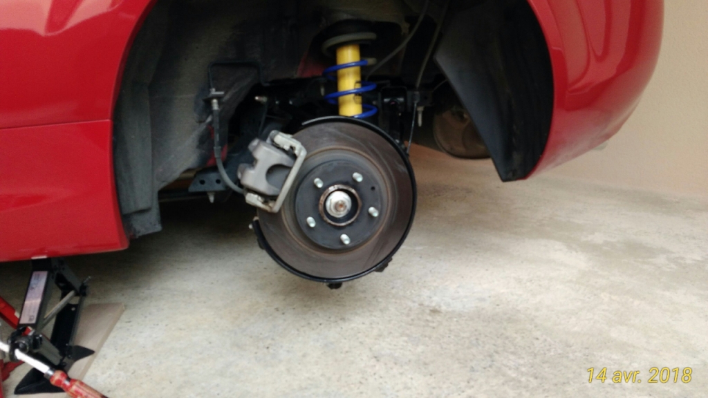

La ref du ressort avant ( bleu ) et des prises de hauteur... ( Demande de renseignements chez Mazda mais en recherche rapide pas de ref identique... Voir si option d'origine...)
L'arrière a une protection plastique sur le haut de la spire...

Ta voiture est rabaissée. Pas de doute.

Ben deja a l'avant c'est assez visible, mais l'arrière, je trouve que c'est limite choquant... ;)

Ressorts bleu eibach = rabaissement fait en concession en général

Donc rabaissée "d'origine" chez Mazda, de souvenir les amortisseurs ont une pastille de couleur sur le corps (jaune ou orange...)
Bon j'espère que c'est un montage "propre" avec les amortisseurs appairés au ressorts...

Je dois être grosso/modo à 60 pour l'arrière et 62/63 pour l'avant...

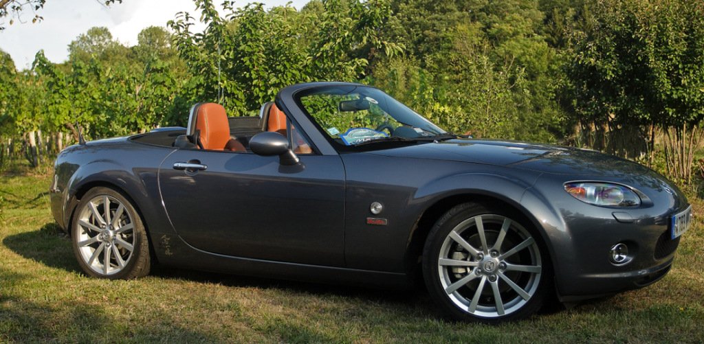

j'etais comme çà en B6 +ressort courts Mazda (eibach) et en montant les b8 sur la ST la tendance c'est inversée : beaucoup plus bas devant que derrière!
mais attention je pense que le poids du toit joe car je suis passé de deux NC RC à une NC ST et dans les deux cas l'arriere des RC était plus bas (mais plus prononcé sur la FL : hazard :? ).
Mes ex:ImageImageImageImage

Les mesures que tu donnes, 11 cm pour la feuillure et 7 cm pour le déflecteur sont identiques à ma NC avec kit B12. J'ai environ 630 mm entre le sol et l'aile avec des roues de 16 et 290 mm entre le centre de la roue et le sol. Ça donne en conclusion la cote de 340 mm entre l'axe de roue et l'aile. Mesure qu'il faut utiliser pour faire sa géométrie en fonction des données Mazdaspeed. L'avant et l'arrière sont à la même côte à 5 mm près en fonction de la précision de la mesure au niveau de la tôle de l'aile.
Tes ressorts sont bien les ressorts montés en option chez Mazda mais je pense que tu dois être resté en B6. L'arrière n'est pas plus bas sur la mienne mais c'est une ST, je pense que pour toi c'est du au surpoids du toit.

Donc un combo d'origine fiable si amortisseurs d'origines+ressorts courts Mazda.
A définir si c'est des B6 ou B8, une référence sur le corps permet de le savoir ?
