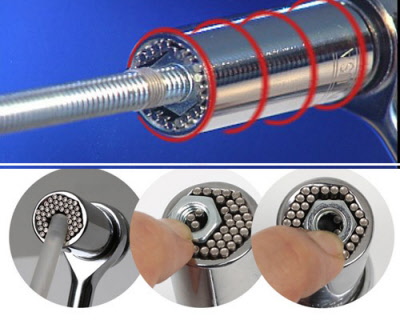

Tu devrais pouvoir t'en sortir assez facilement avec une douille universelle ;)

Je vais voir ça, merci pour vos astuces :)
