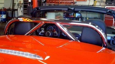

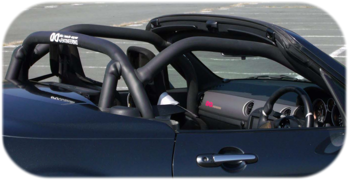

bcp de modèles courants pour une NC avec toit rigide ressemblaient a ça :
pas satisfaisant pour mes cervicales sensibles :D
ça c'est top mais intouchable ou introuvable :

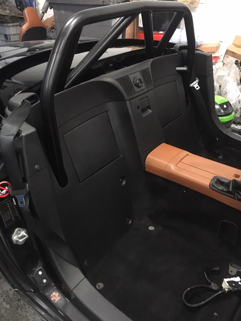

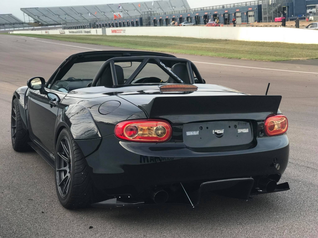

Puis en septembre 2017 GCFabrications a pu faire un premier prototype... sur cette NC anglaise :
montage en lieux et place de la pièce d'origine. pas de soudure a faire, juste a boulonner. Certe il n'y a pas de haubans qui viennent se fixer sur les coupelles d'amortisseur arr... mais en gardant le toit faut pas trop rêver..

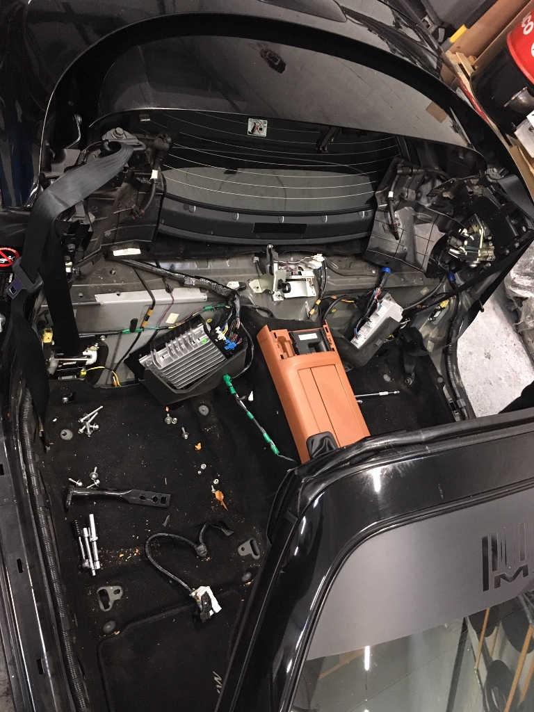

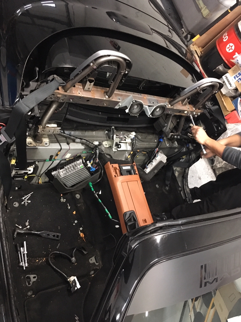

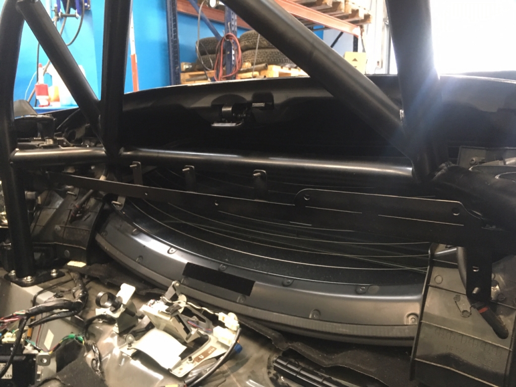

J’ai commencé mon installation ( enfin l’exploration )
Phase un, démonter les panneaux plastics et voir ce qui ce passe en dessous. Attention les clips se casses comme du verre...
pour le moment j’ai choisi de ne pas démonter mes sièges...
Alors à ce stade. On peut voir l’ampli Bose et le système de toit qui son fixés sur le Roll Bar EOM qui dégage. En gros tout ce qui est rouillé part.

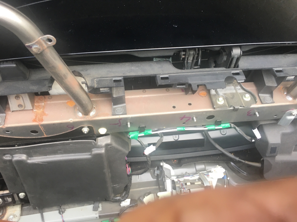

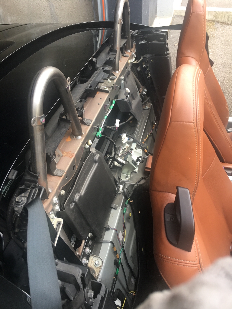

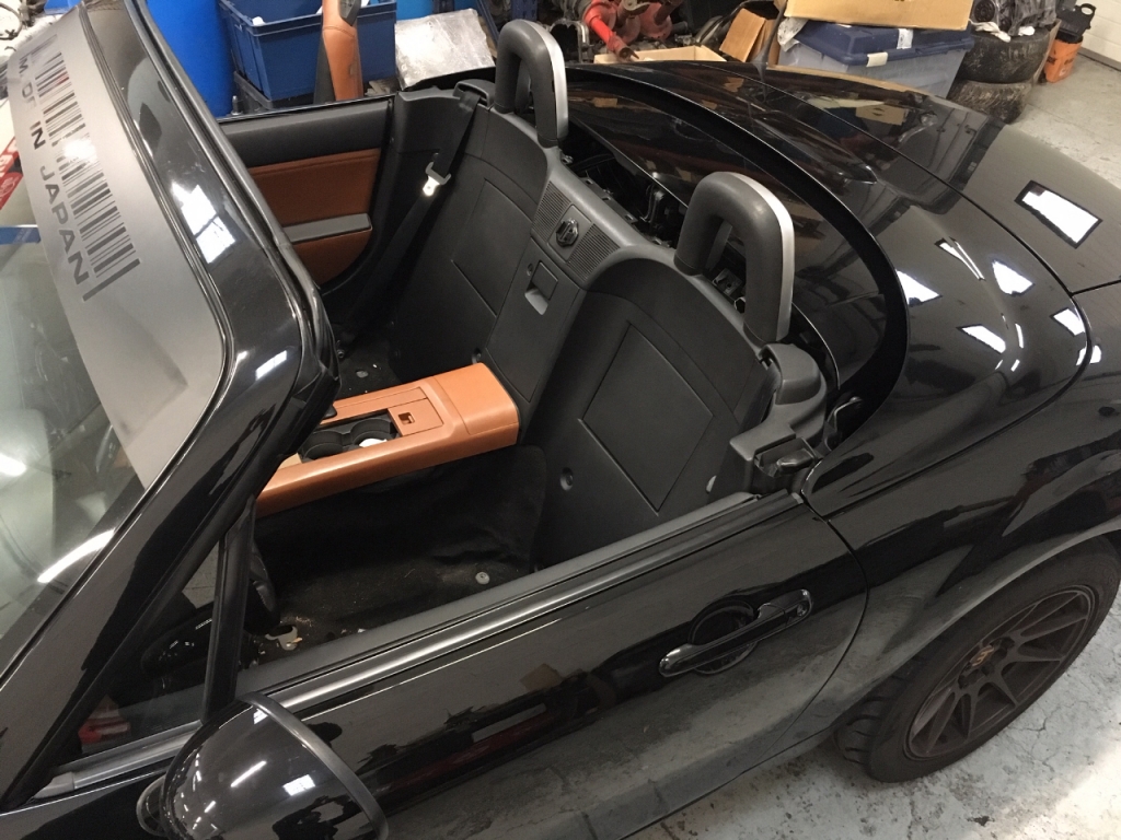

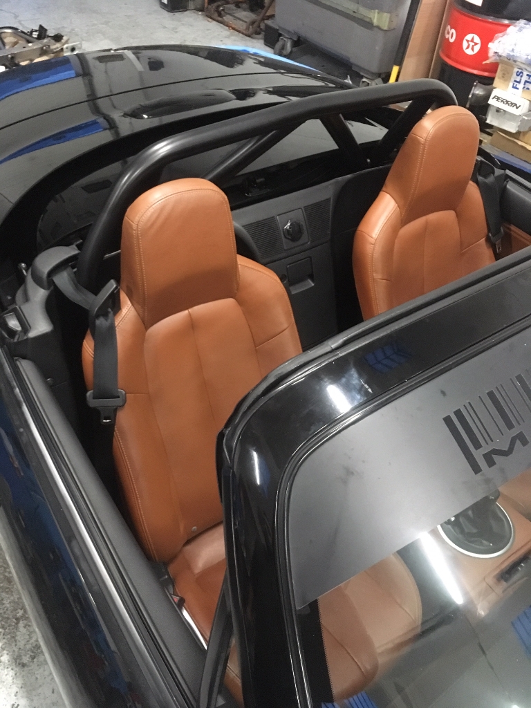

Voila enfin la suite du montage ... en quelques photos
donc cette fois on retire les sièges

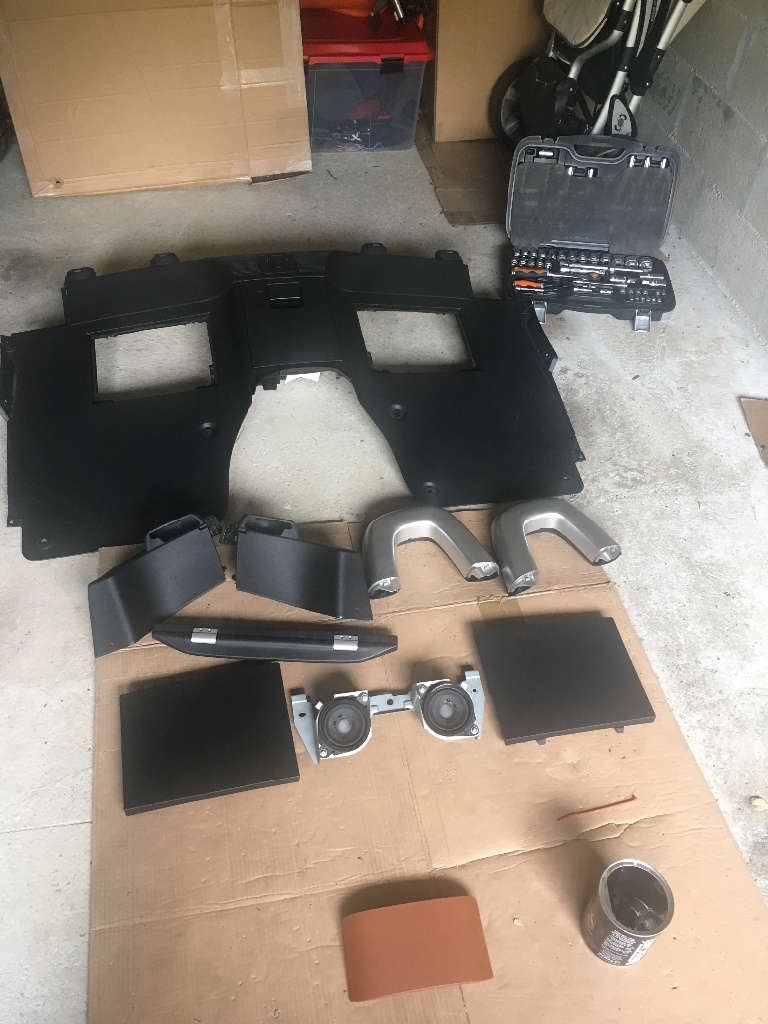

démontage de l'ancien
oui ça fait du matos a ré-implanter ...

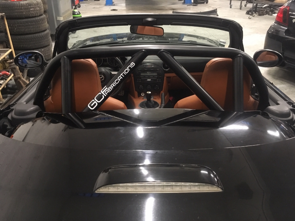

pose du nouveau a blanc...

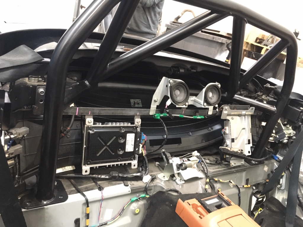

fabrication d'une traverse en acier qui supporte l'électronique.
démontage pour peinture et soudage des différentes pièces de la traverse.
Remontage de la traverse sur le Roll Bar.

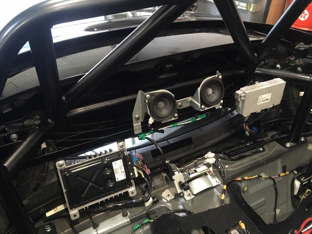

la suite ...
re-installation de l'ampli, du boitier de commande de toit et des deux HP (ceux d'origines qui servent pas a grand chose :ricane: ...).

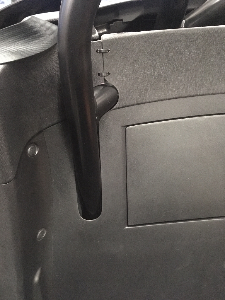

découpe et ré-installation du panneau de ganiture.
repose des sièges et c'est fini :D
merci a Road n' Track Garage pour la réflexion, la mise au point et l'installation... boulot soigné et totalement reverssible. J'adore.

Je n'ai pas le mécanisme du toit rigide mais j'ai l'ampli Bose et les hp.
C'est toi ou Road n' Track garage qui a fabriqué la barre métallique ?

Non le garage Road n Track est spécialisé dans la préparation de voiture japonaise. Je laisse les clefs et ils réfléchissent au projet et trouve les solutions. Ils sont très bons dans leur domaine.

L'intégration est propre.
Sympa le résultat final
