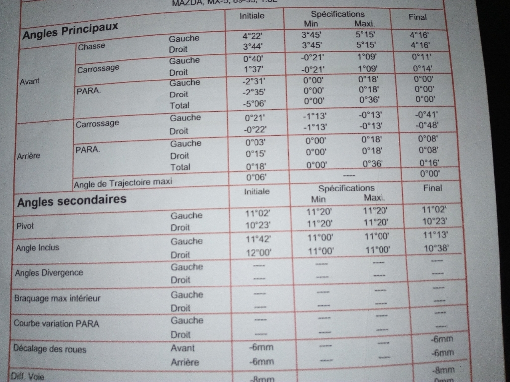

Comme énoncé dans ma présentation ( NA rouge à Bruxelles), ma NA sous vire très fort, surtout au moment de l’inscription dans le virage, la direction ne donne pas du tout l’impression d’être directe…
Je luis ai mis des nouveaux KYB excel G avec ressorts d’origine mais je pense que la géo qui a suivi est assez foireuse (voir image)
Pensez-vous qu’une géométrie « Yacco » pourait résoudre ce problème ?

Tu as du carrossage positif devant !? :?
Tes silents blocs de barre anti roulis sont d'origine ?

Carrosage positif à l'avant, pas étonnant que ça sous vire.

Nouveaux silen blocs et nouvelles bielettes.
Si je comprends bien, je suis bon pour une géométrie sur mesure.
Une idée du coût? On m'a parlé de 200 eur dans certains garages... :o

Il y a un sujet de 40 pages sur la géométrie de nos MX.
Pour ma part, j'ai retenu ces valeurs:
"pincement : 0.05° par roue
chasse (avant) : maximum possible
carrossage avant : -0.7° par roue
carrossage arrière : -1.2° par roue
Je suis en Michelin SP3 a l'avant et en pneus Chinois a l'arrière
Le train avant et soudé au bitume et l’arrière glisse plus facilement, mais faut quand même ce donner du mal.
Pour le prix, 70€ chez le garagiste du coin. Par contre ils ne garantissent pas l'usure des pneumatiques car en règle général ils ce contentes de mettre les angles dan les données constructeur.
Je roule pas suffisamment pour te dire pour l'usure des pneus mais apres un peu moins de 5000 Kms les pneus sont comme neuf.
