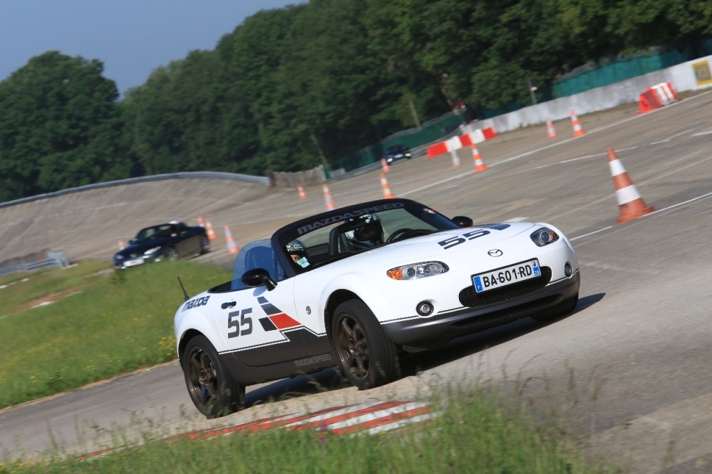

Que faut t'il pour éviter celà ?
Des barres anti roulis? A l'avant? Avant + Arrière ?
Une barre anti rapprochement ?
J'ai déjà un kit B12.
Les sorties circuit sont exceptionnelles.
Merci pour vos avis éclairés.
