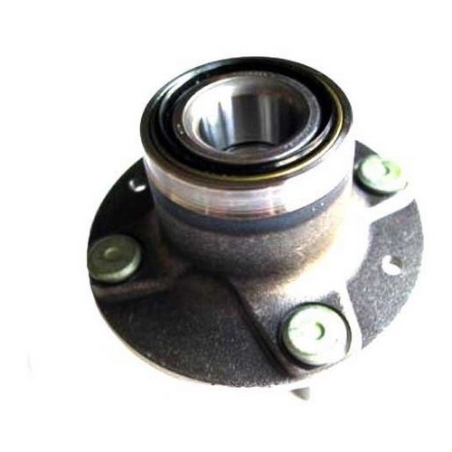

Si c'est l'arrière, c'est déjà plus chaud au regard de l’accessibilité du goujon:
Je démonterais plus la pièce complète (en photo)
- écrous de moyeu de roue
- écrou supérieur et inférieur

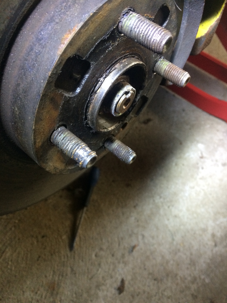

J'ai trouvé 5 minutes pour extraire cet écrou. L'un tirait sur la jante pendant que l'autre dévissait l'écrou et il est venu gentiment.
Merci pour vos conseils
En image...il a bien morflé
