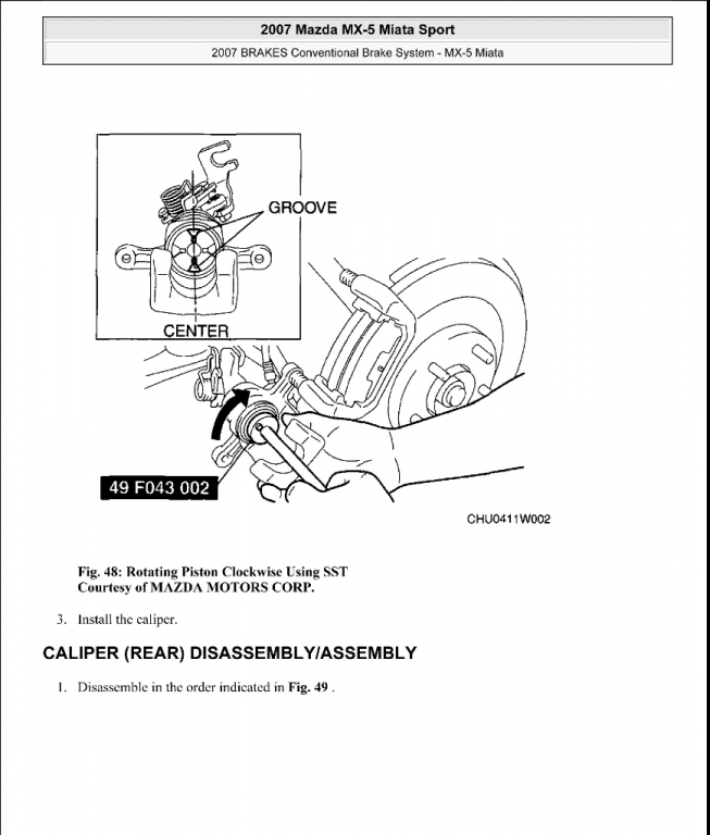

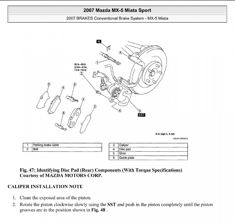

J'ai trouvé cette doc pour sortir le piston. Savez-vous de quel outil il s'agit ?
Et sinon il faut absolument une graisse très haute température (cuivrée) pour remonter les étriers ?
Edit : j'ai trouvé un tuto mais sans les photos et pour l'avant. Donc on peut repousser le piston en le faisant pivoter... ?
https://www.mx5france.com/forum/viewtopic.php?f=16&t=2115&start=15
Message Publié : Sam 23 Fév 2019, 18:34
Message(s) : 645
Localisation : Marbais (BE)
Oui tu tournes et tu pousses en même temps.

Message(s) : 2098
Je confirme. Pas besoin d’un outil spécial

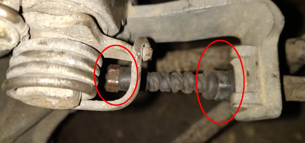

Bon alors, plaquettes changées, aucun problème grâce à vos conseils et un tuto trouvé sur le net. Je retrouve plus l'URL, je l'avais téléchargé et pas gardé le lien !
J'ai un souci concernant le frein à main ! La course est bien plus importante qu'avant. Alors comment puis-je la réduire ?
Je pense jouer sur les deux écrous de la photo ci-dessous mais ça ne fonctionne pas.
Un sens ? Un seul des deux à visser ou dévisser ? Autre possibilité ?
