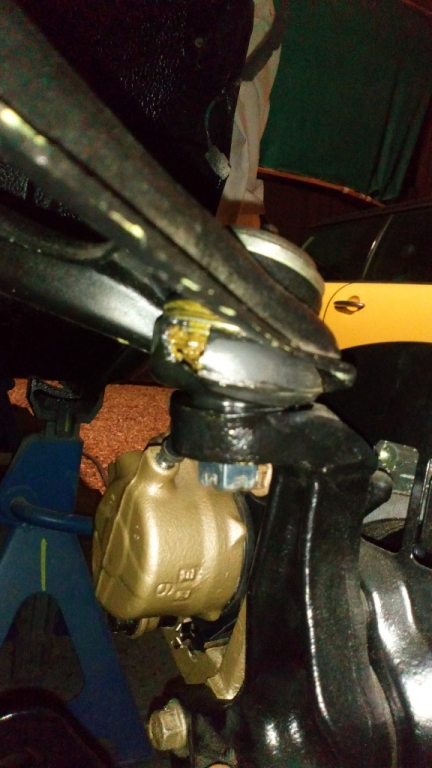

N'achetez pas chez IL ! J'espère que c'est pas trop tard :etonne:

Avais-tu remis de la graisse dans tes rotule pour que le soufflet éclate comme ça?
Comment est ta suspension? Stock? Rabaissée, etc?
Même pas 10 km de route
manifestement c'est l'espèce de ressort qui tient le caoutchouc sur la partie métallique de la rotule qui s'est barré;peut être lors du montage? c'est assez classique,même avec du matos de bonne qualité.
Je ne défends nullement ILM,j'indique juste une hypothèse plausible;cela m'est arrivé plusieurs fois,avec du bon matériel: au montage,une torsion un peu trop accentuée sur l'axe de la rotule et paf,le caoutchouc saute de sa gorge.

L'autre côté commençait à éclaté aussi de la même façon...
Je suis sûr d'avoir bien monté la rotule, car le problème de celle ci, c'est le soufflet en une matière qui se rapproche plus du plastique que du caoutchouc et surtout mauvaise longueur.
Il est deux fois trop long donc se tasse énormément après le serrage.
J'ai trouvé des soufflets universels chez mecatechnic et depuis plus de soucis
