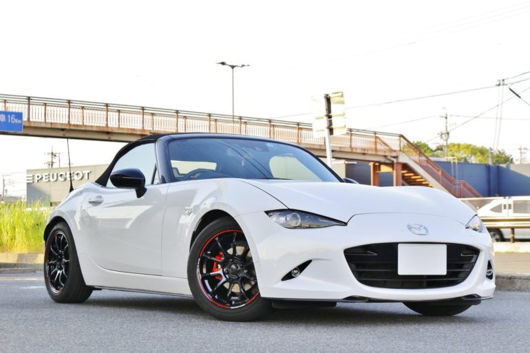

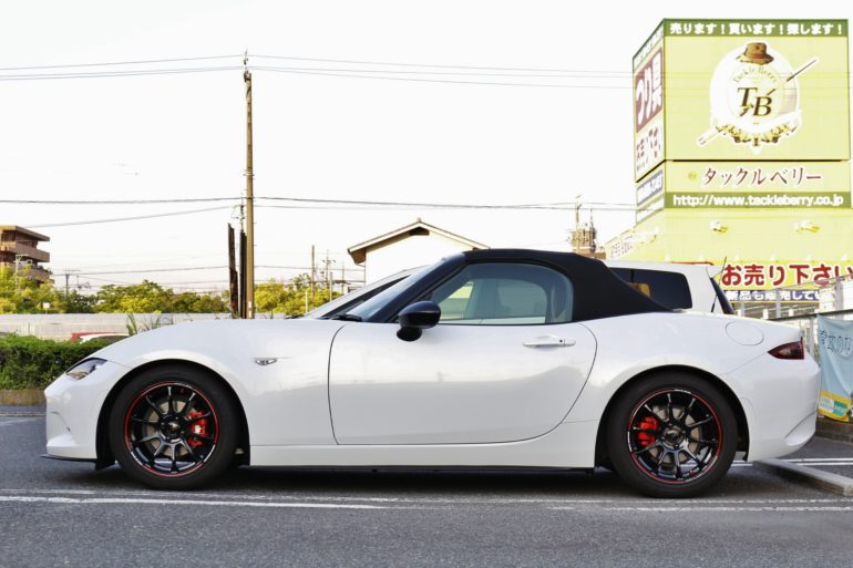

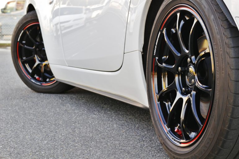

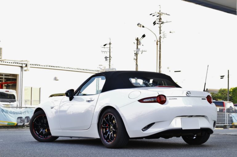

En tombant sur ces photos d'un site japonais, cette config m'a tapé dans l'oeil, et hormis qu'il s'agisse de jantes RAYS ZE40 en 16 pouces, j'aurai voulu savoir quels sont les caractéristiques de ces jantes (quel déport c'est). Difficile de leur écrire pour poser la question, alors est-ce que quelqu'un serait capable de dire si c'est plus vraisemblablement la version avec ET 28 ou 36? A noter que c'est une version spéciale limitée de la ZE40 16" dénommée ZE40 TAE, qui se distingue par le rouge autour de la jante.
Elles existent en :
- 16x6.5 (ET 38 / Face 1)
- 16x6.5 (ET 45 / Face 1) -> config identique aux jantes OEM de la ND 1.5
- 16x7 (ET 45 / Face 2)
- 16x7 (ET 28 / Face 2)
- 16x7 (ET 36 / Face 3)
Sinon, voici les photos ci-dessous provenant du site www.craft-web.co.jp

C'est très difficile sur photos ;) mais je me lance :ricane:
perso je dirais une 7x16 en offset 28 :oui:
Pourquoi la 7 :arrow: au vu de la forme du pneu 195/50/16.
pourquoi le ET28 :arrow: proche de l'aile.
Surement pas le ET 45 et le ET 36 j'ai un doute :arrow: sur la ND y a vraiment de la place.
Sur le lien :arrow: en bas :arrow: ils montes visiblement des pneus hiver en 8x15 avec un 195/55/15 :o
Bonne route!

Ne pas oublier les valeur de carrossage qui peuvent encore changer la donne.
Sur photo comme là, c'est impossible de déterminer les valeur exacte.
