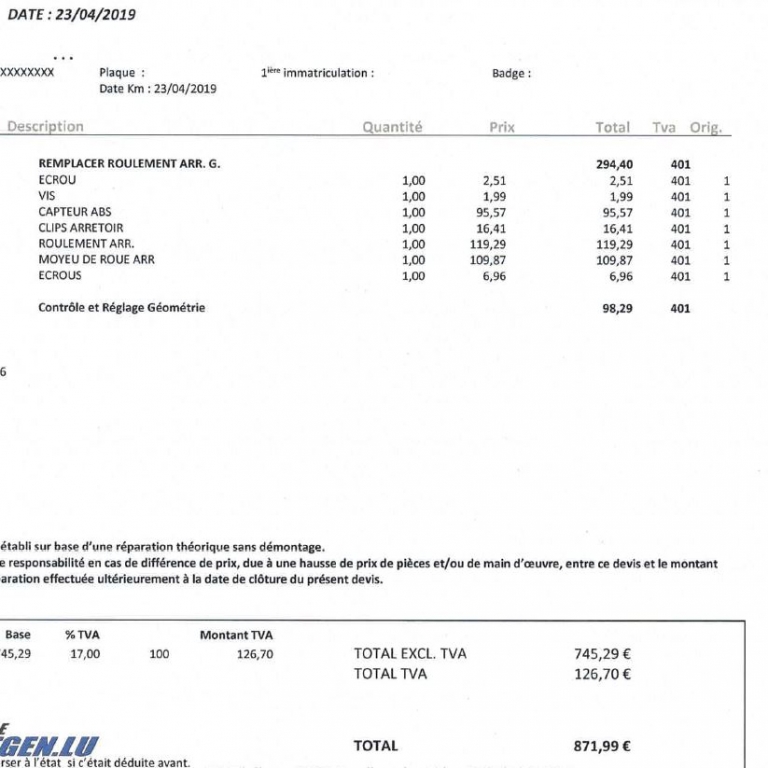

Salut,
bruit et jeu important dans ma roue arg,
je pense changer mon roulement de roue
devis mazda 900€...
donc le faire faire n'est plus une option ;p
j'aimerai savoir si il est possible de changer ce roulement sur le véhicule sans démonter le moyeu en utilisant un arrache (tige fileté qu'on place au centre du moyeu qui vient pousser le roulement par l'arrière et inversement pour le rentrer --> ce genre de matos https://www.ecosia.org/images/?q=kit%20 ... 18C7083162 )
ma question c'est : a t on la place nécessaire pour le faire sur l'auto ou pas ?
si qq un l'a déjà fait ou a l'info
Merci la communauté
Bonne journée

900€ pour changer 1 roulement arrière ? :o

Autrement entre la tentative d’escroquerie en concession et le « débrouille yourself », il existe nombre de petits garagistes compétents et sympas ^^

Il remplace les avants par la version RX-8, ce que je vais confier comme mission à Mazda Clamart prochainement (devis 778 E TTC pour les 2).

Merci pour les tutos !
Pour les petits garagistes j'y ai pensé mais il y a du temps d'attente avant d'avoir un rdv …
et le jeu devient vraiment trop important dans ma roue la voiture bouge quand je lâche les gazs
au Luxembourg le taux horaire fait mal :aie:

Vas chez Lambert, Deltgen ont la main lourde :aie:
Poses la question à Dan, ça coûte rien : dan@lambert.lu

je me lance tout seul avec mon pote le chalumeau !
j'ai trouvé un roulement avec écrou et clips à 30€
