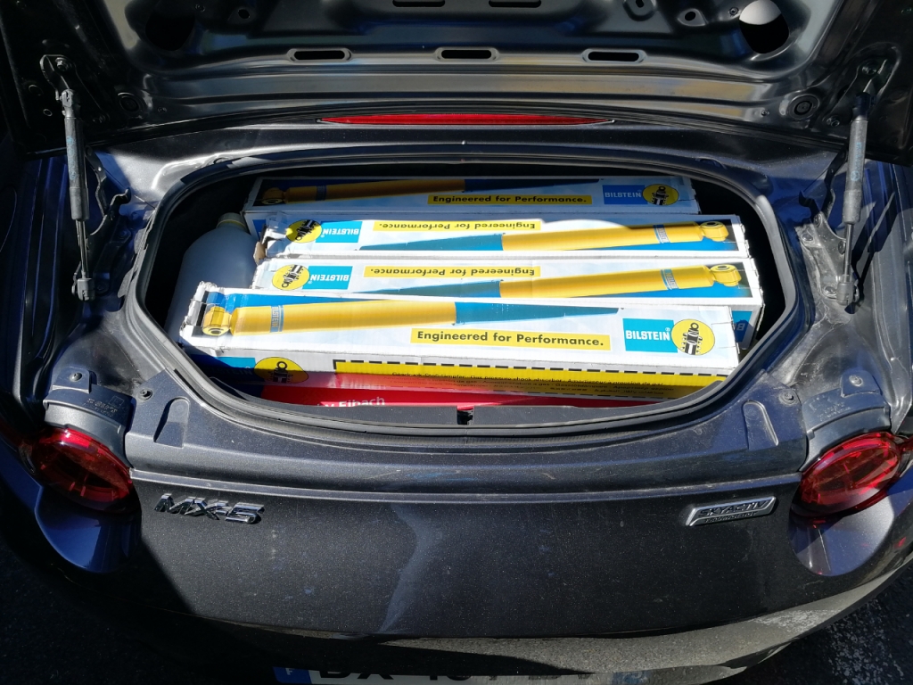

Auteur : | roudoudou [ Ven 5 Juil 2019, 17:01 ] |
Sujet du message : | Re: Devis Eibach/B8 |
Posée ![]() ![]() ![]() |
