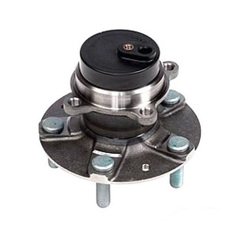

En fait ce n'est pas le roulement que j'ai changé car sur la NC c'est un moyeu complet:
Les goujons en bas de la photos sont les goujons de roue, la pièce est centrée dans un alésage d'environ 10 mm de large (visible sur la photo) et fixée par 4 vis dont vous voyez les taraudages en haut. Inutile de vous dire qu'alésage bien serré et vis bien serrées cela ne doit pas bouger, d’ailleurs j'ai du retirer les anciens à la presse. Le jeu, je le constate au niveau 12h/6h en faisant un effort sur la roue mais également en faisant un effort sur le disque de frein roue et étrier déposés. Même sur le moyeu déposé et fixé sur un étau on arrivait à sentir un faible jeu. Pour moi c'était évident que c'était la cause. J'ai vérifié les rotules et je les ai resserrées au couple.
Ce que je ne comprends pas c'est pourquoi je n'avais plus de jeu au remontage .
