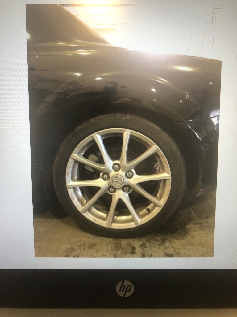

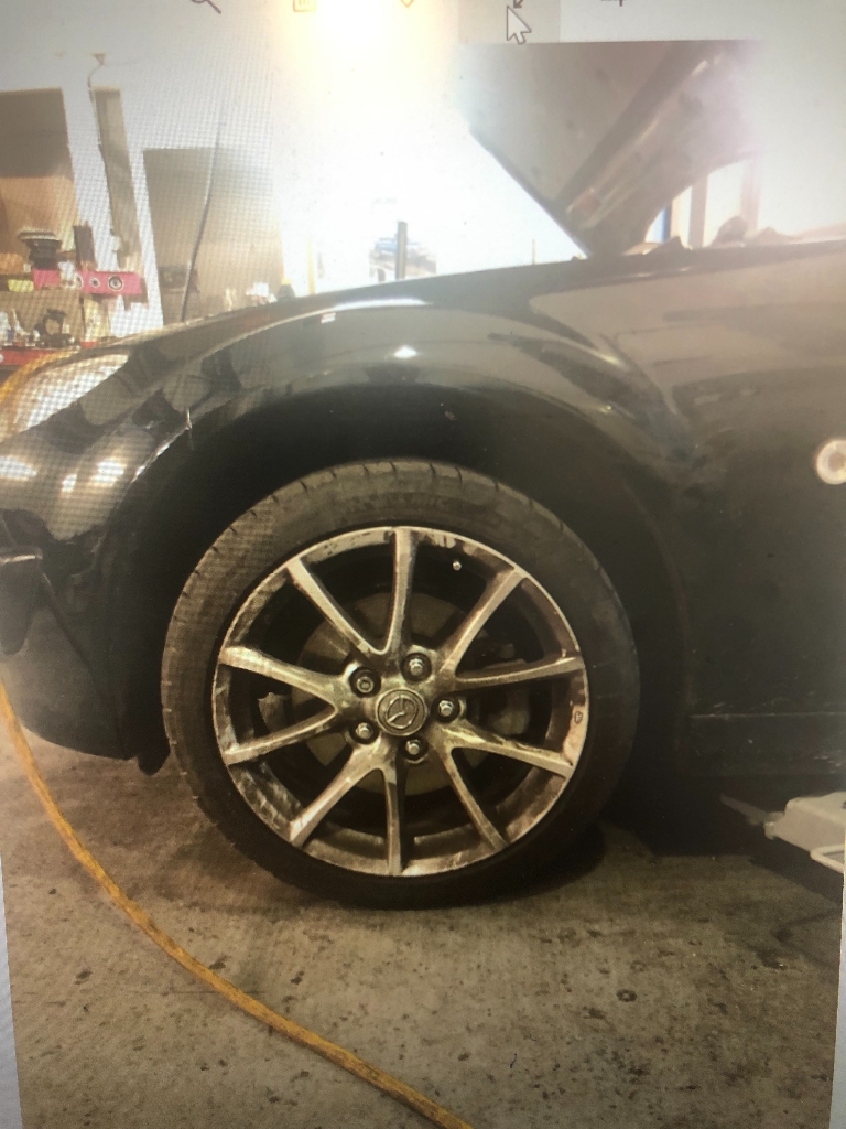

Ci-joint les photos et pour l’arrière Aucun problème.

Je dirais que si tu voulais un rabaissement c'est pas bon, que ce soit à l'avant mais aussi à l'arrière. Il faudrait que tu nous donnes les cotes depuis le centre des roues jusqu'à l'arche d'aile que l'on puisse te dire si c'est nominal ou pas.
Je ne connais pas ces amortisseurs, s'ils sont réglables ou pas. J'espère que ce n'est pas un mauvais montage du style mettre les coupelles inférieures à l'envers, mais je ne pense pas ce serait encore plus haut :ricane:

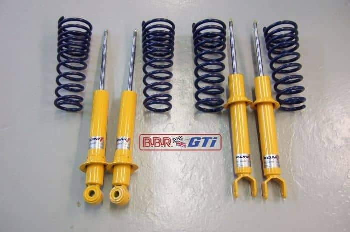

Non réglables, c'est ce kit là:

tu n'as pas interverti les ressorts des fois?
Visiblement il y a des 9 et 11 spirales sur la photo.
Il y a des repaires sur les ressorts, vérifie.
