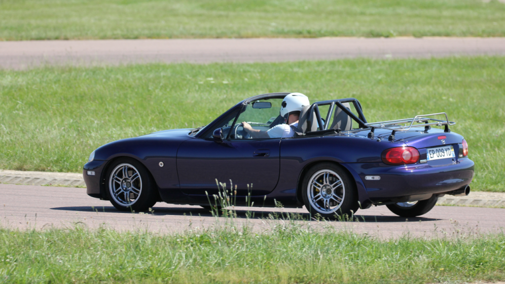

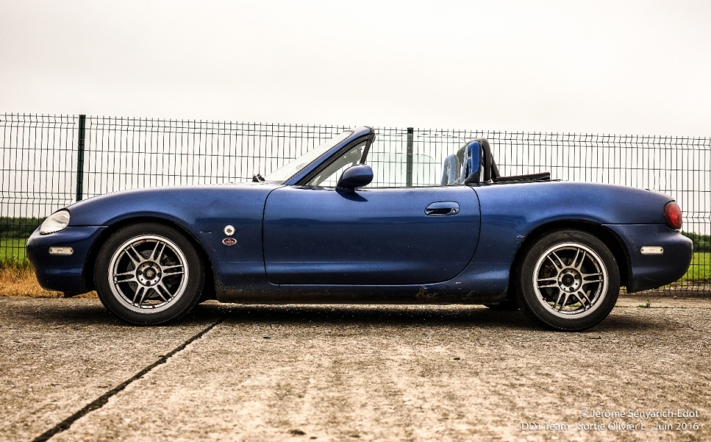

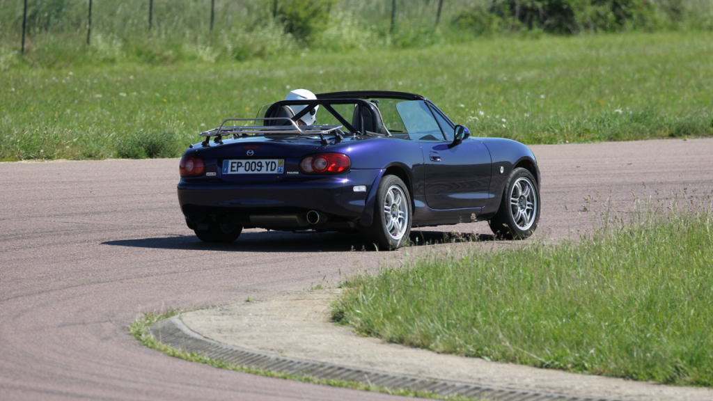

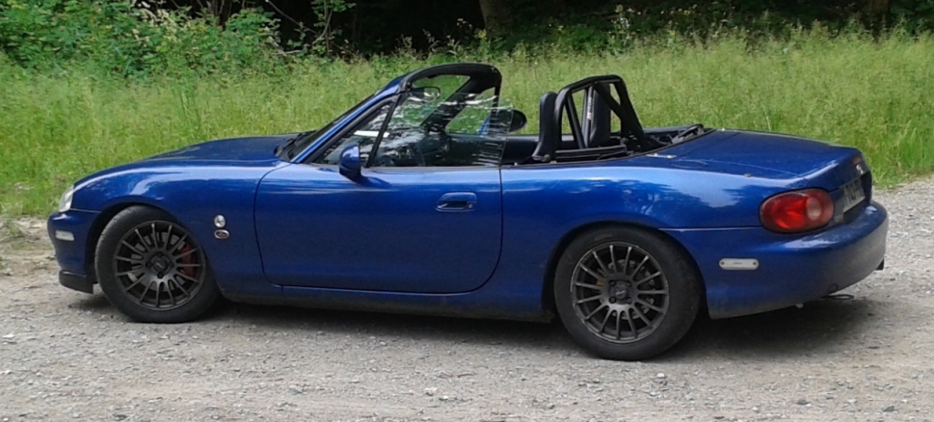

Pour éclairer un peu ton choix :D
En 15" et jantes anthracites
En 15" et jantes noires
En 15" et jantes argent
En 16" et jantes argent

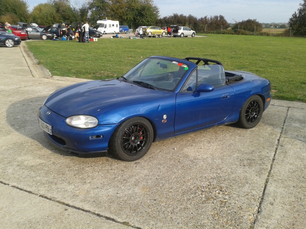

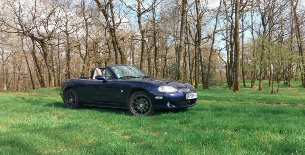

Si jamais ça peut t'aider, c'est pas tout à fait la même teinte mais ça reste un bleu qui tire sur le violet...
Jantes anthracites en 16" pas rabaissée
Jantes anthracites en 16" rabaissée

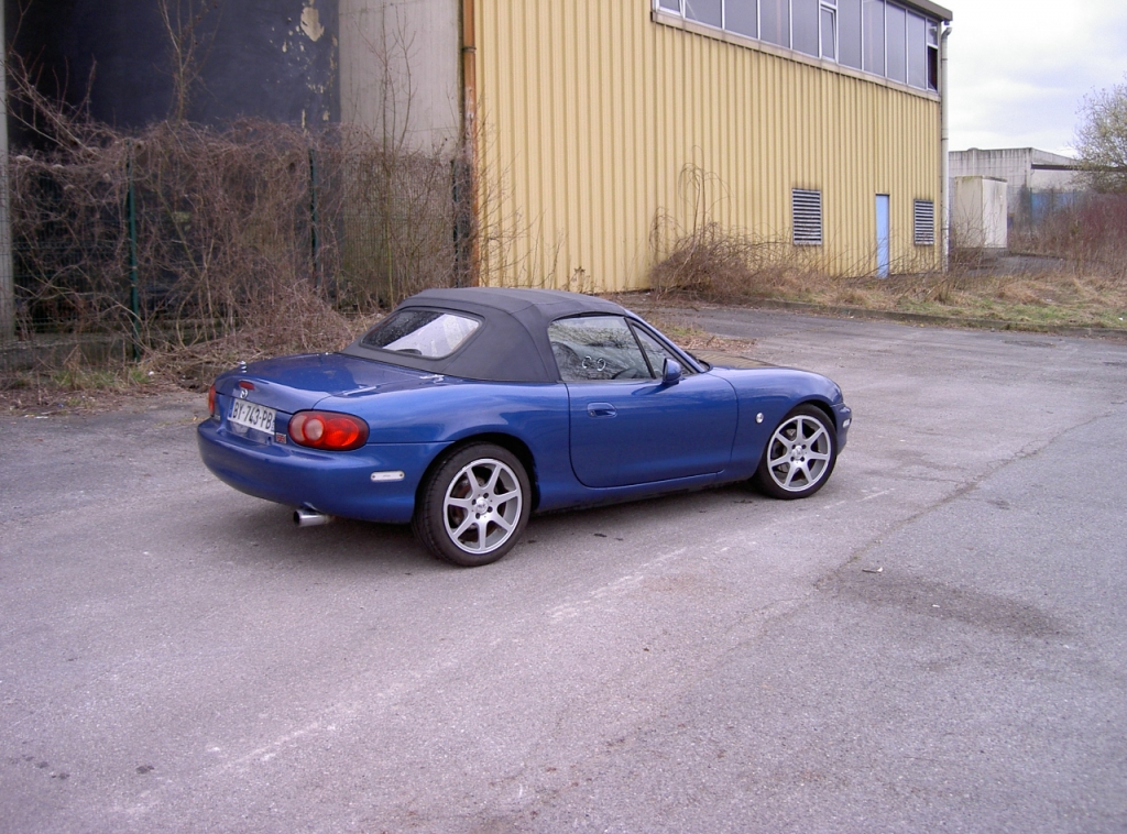

Jantes alu en 15" rabaissée
Si jamais, je peux me sacrifier pour te laisser mes jantes anthracites en 16 avec 4 PS3.
