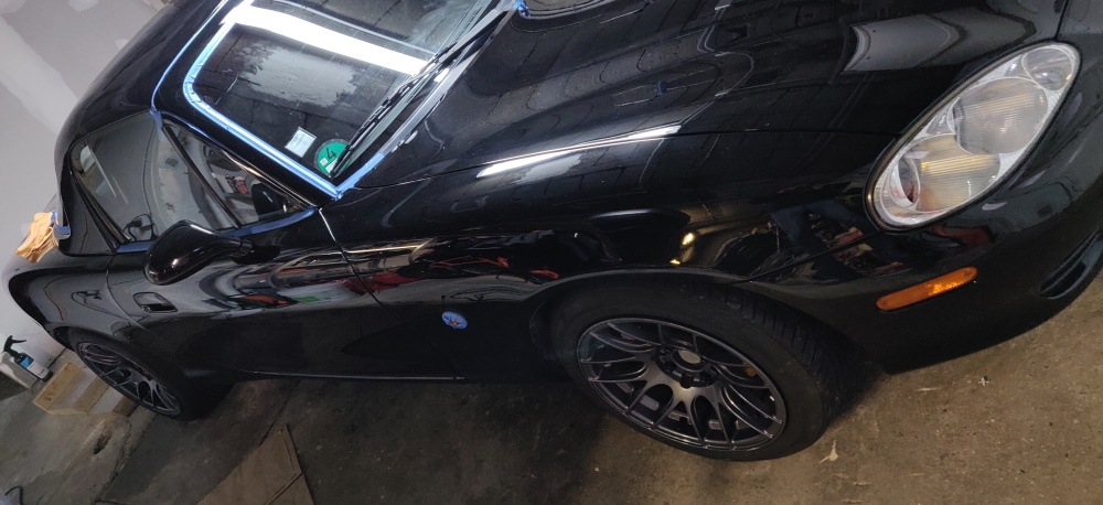

Lazeum a écrit :
Je suis en train d'évaluer un nouveau montage. Ici, des jantes en 15x8 ET20 avec des pneus en 195/50-15.
Par soucis de tranquillité, j'ai légèrement roulé/replié les ailes arrières. ça ne frotte pas mais ça doit être juste. Je ferai un test sans les amortisseurs plus tard, j'ai des Meisterr qui viennent d'arriver :)
J'ai en vu des jantes dans les mêmes dimensions. J'avais lu que le maxi tolérable sans modifications était 15x8 en ET25 :sic:
Ça donne quoi ton retour plus d'un an après? :jap:
Light is right
 Sujet du message : Re: [NB] Choix jantes
Message Publié : Ven 16 Avr 2021, 12:08
Inscription : Lun 30 Sep 2019, 13:14
Message(s) : 545
Avec les ailes légèrement repliées, uniquement à l'arrière, ça passe pile poil sans jamais frotter.
Je vais sans doute devoir passer à des pneus plus gros (205/50-15) et je sais qu'ils ne passeront pas sans modifs (Je changerais donc les jantes - qui seraient donc en vente ;) )
J'ai pu aussi faire des montages à blanc, sans les amortisseurs. Je dois avoir 4-5mm de jeu en compression maxi avec les ailes.
Donc pour répondre à ta question, ça passe nikel aujourd'hui avec ce setup ;)
