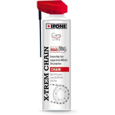

Je vois que le sujet passionne :D
A la question posée précédemment qui était de savoir quelle graisse mettre entre le silent-bloc et la barre anti-roulis (en acier), la réponse est la marque "IPONE" pour moto de route. Très connu dans le monde des motards et avec des couleurs variées selon les goûts.
Elle est très fluide, limite liquide lors de la pulvérisation afin de pénétrer entre les interstices des maillons de la chaîne. Alors sur des silents-blocs beaucoup moins serrés, c'est un jeu d'enfant.
Elle résiste à l'élévation de température et à l'eau :!: Elle ne coûte pas très chère (moins de 30€ la bombe). :bien:
Je reste sceptique malgré tout sur ce que j'ai lu concernant le fait de ne pas graisser du tout.
Je peux le concevoir sur des silents-blocs "caoutchouc" qui présentent une souplesse.
Mais sur des Powerflex ou des équivalents Eibach, je doute qu'ils survivent très longtemps.
Pour info sur les Eibach après les tests multiples avant de découvrir la graisse de kit chaine moto, l'intérieur des bagues qui est tapissé d'un tissu ressemblant à de la toile quadrillée commençait à se détruire. :?
Et quand bien même cette graisse de kit chaîne se disperserait une fois tous les six ou douze mois, c'est pas très grave.
Au moment des vidanges, vous en remettez un coup et le tour est joué voir même sans démonter. Elle s'infiltrera et restera en place. :beer:
