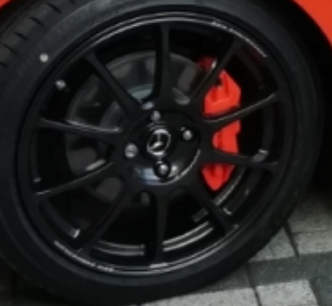

Ci-dessous une photo de la mienne, déjà postée sur le forum et un agrandissement:
Reste qu'à partir du smartphone on ne voit pas grand chose...

Message Publié : Dim 25 Août 2019, 21:08
Message(s) : 1662
Localisation : Mulhouse
Avec un peu de retard, voici une photo plus nette.

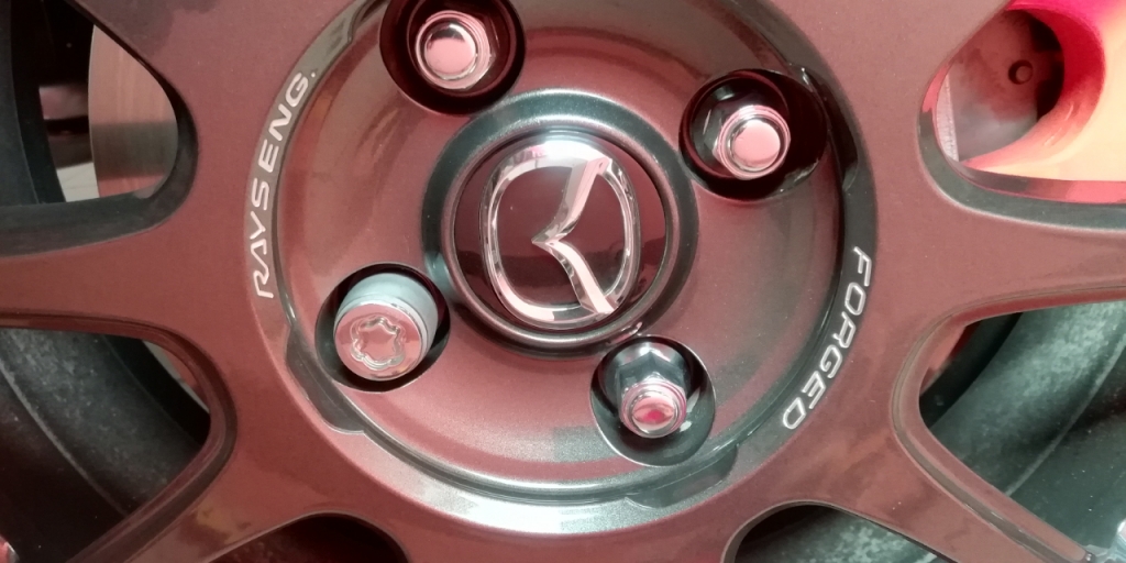

J'ai finalement demandé au garage de monter les écrous antivol (sans préciser de référence). Ils ont installé les 17mm (4100-78-913).
Ca donne ça sur les rays
