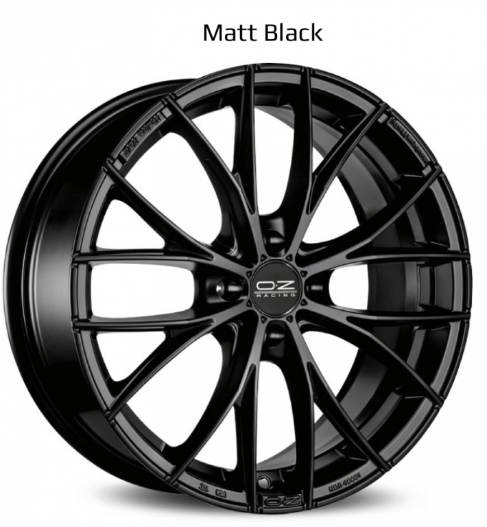

Je suis tombé sur ces jantes pour ma future ND 184 et je ne cache pas que je les trouves magnifiques !! :love: :love:
Ce sont les OZ Italia 150 et je me demandai si elles sont adaptées à la MX-5 ND 184 ?
Je sais que pour la 160 oui, mais je ne sais pas pour la 184...

Pas adaptées en termes de ?
Les jantes de la 160 ou de la 184 ont les mêmes caractéristiques : 7x17 ET45 4x100.
Sur le site de OZ je vois que ces jantes sont dispo en 4 trous, 17" de diamètre, 7" de largeur, ET37 ou 42 ( ou alors et 37 à 42, c'est pas clair...).
Donc juste vérifier que ça existe en 4 trous mais 4x100mm. Et 37 ou 42 vont rapprocher la jante du bord de l'aile de 3mm (pour ET42) à 8mm (pour ET37), dans tous les cas ça passe largement sur une ND.
Donc si elles te plaisent et que tu as le budget, il ne te reste plus qu'à foncer :bien:

Merci Francky,
Je n’ai pas été très clair mais ta réponse est impeccable :bien:
Je voulais en effet savoir si une jante conforme aux recommandations constructeur sur une 160 l’était aussi sur une 184. ;)
