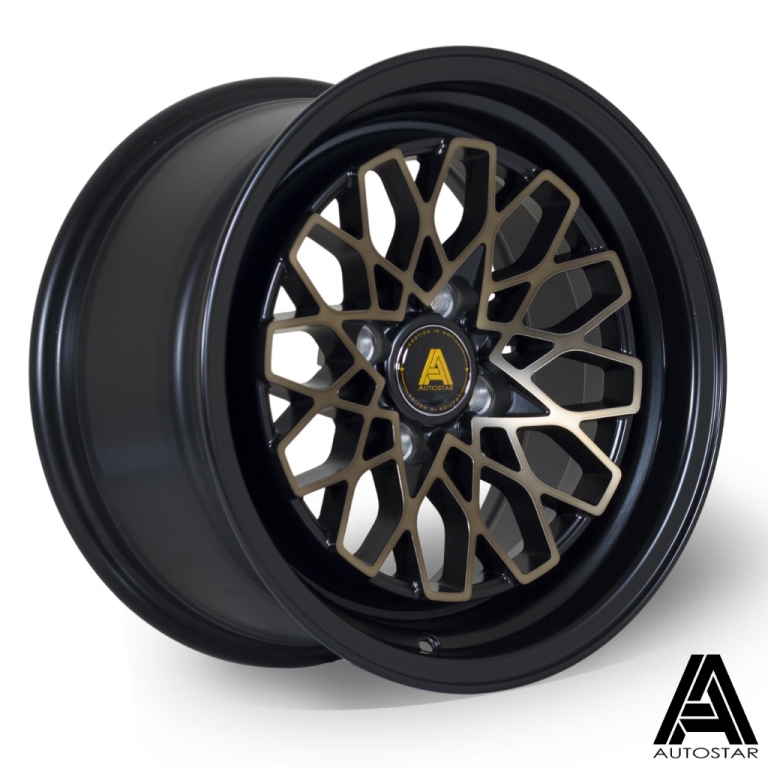

Je viens d'acquérir ma na de 1992 et je désire changer les jantes. Elle est montée sur des bbs rs en 16 pouces et je trouve ça vraiment trop gros pour la petite. J'ai flashé sur ce modèle :
Elles ont un petit look rétro qui sied bien à la voiture.
Leur taille est 8x15 en Et25. Quelqu'un possède cette config de jantes? Cela donne quoi niveau look?
J'ajoute que j'ai des combinés filetés donc je sais jouer sur la hauteur de caisse.
Merci d'avance pour vos réponses ;-)

15x8 et25 ça passe crème, surtout si tu es un peu rabaissé.
Ça donnera un petit look trapue.

Tu as une direction assistée ou manuelle?
Je suis en 7,5x15 ET+25 et ce n'est pas ce que j'appellerais une config flatteuse à la conduite pour la Mx5.
Retenir que la Mx5 est conçue autour d'un ET+45mm au delà d'un ET+35mm on dégrade pas mal certain paramètres entrant dans la réponse du volant et du touché de route.

Niveau frottements etc aucun problèmes à prévoir dans les passages de roues?

Pour t'avouer je ne sais pas te dire si j'ai une direction assistée lol. A basse vitesse cest vachement plus dur mais cest peut-être a cause des pneus super larges qui sont montés dessus pour l'instant. Par contre je pense qu'elles ont déjà un ET de 25 et niveau conduite etc ca ne me paraît pas catastrophique au contraire.
