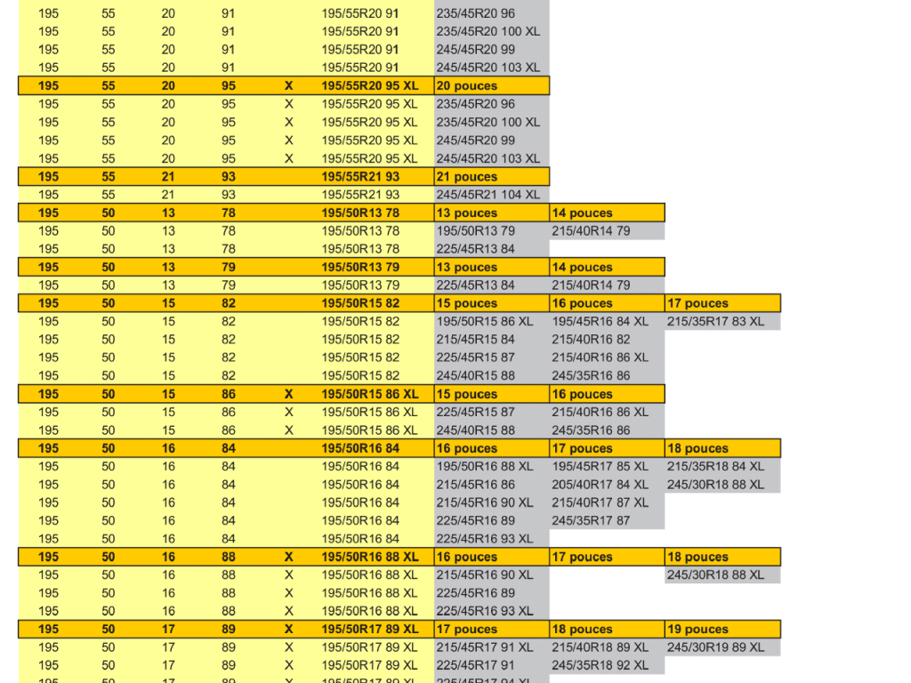

Il me semble que cette monte ne sera pas homologué pour ton 1,5
Il te faudrait une de ces taille :
195/45R17 85 XL
205/40R17 84 XL
215/40R17 87 XL
245/35R17 87

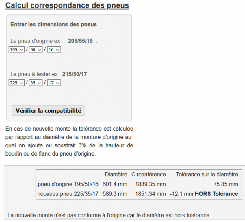

Je ne sais pas ce que vaut ce site...... :?
https://calculis.net/pneu#resultat
Voilà ce que ça donne pour un 225/35/17 par rapport à un 195/50/16 d'origine.

Message(s) : 8991
Il a l'aire d'être juste,j'ai fait le teste par rapport à mon monte de pneus et comparer avec le site TNPF.

Du 235/35 R17 ça passe mais pas du 225/35 R17....??

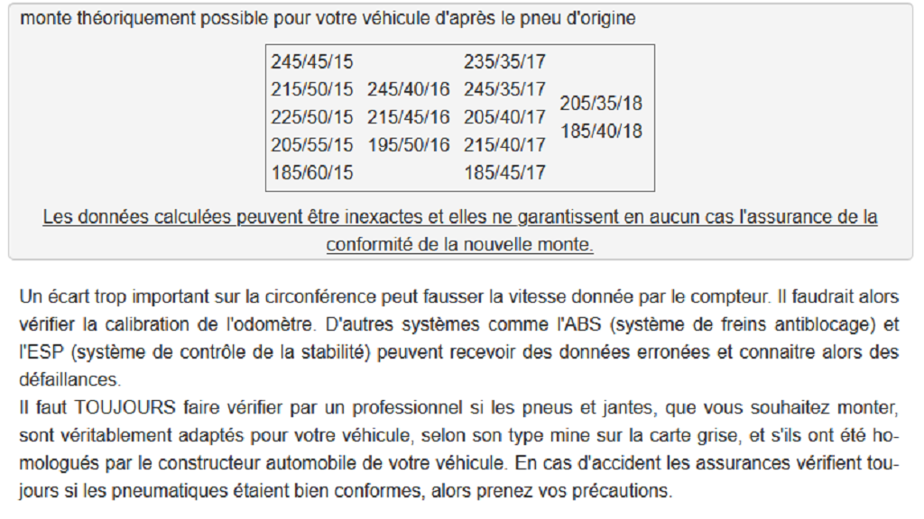

Attention l'indice de charge est à prendre en compte aussi.
A priori, différence de circonférence trop importante.... :?

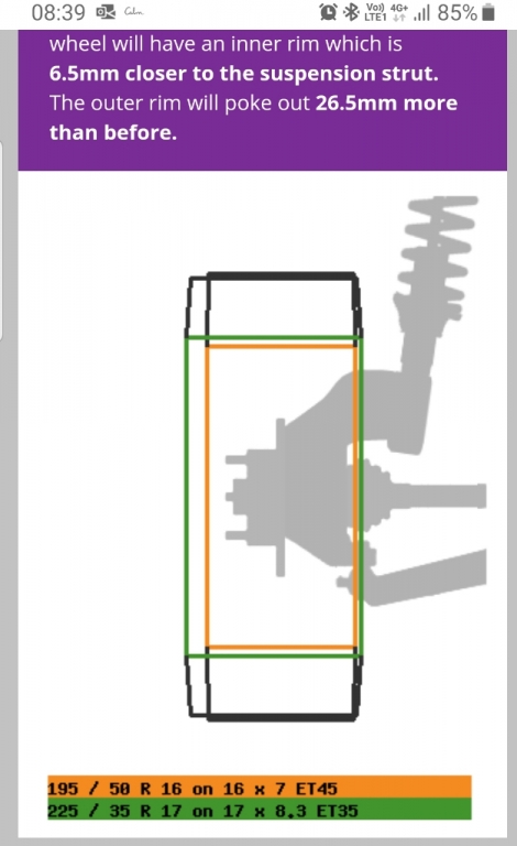

Attention aussi à l ET de 35 qui me semble beaucoup étant donné que l ET d origine est de 44

nuance à apporter que la comparaison ci-dessus comparae avec une dimension d'origine de 16x7
Or les jantes d'origine (en 1.5L) sont des 16x6.5 :hello:
JUSTE!!!! Grosse erreur de ma part! Merci
Donc je vais aller sur du 215/40r17 en 7,3 de large ET 35....
