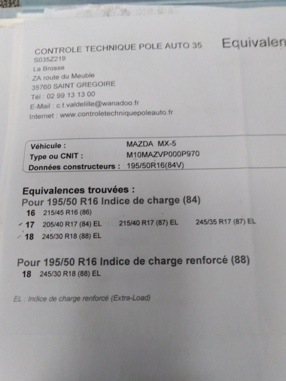

Les 17 voir même 18 sont homologué à conditions d y mettre les bon pneus
Mon contrôle technique me la certifié
Voici la liste

Pour moi, ce n'est pas parce que ça passe au CT que c'est homologué !
Le programme du CT trouve des correspondances admissibles mais ce n'est pas pour autant que Mazda à homologué ces tailles...
Sur le certificat de conformité, c'est normalement uniquement 16p pour la 1,5L.

Merci pour ta réponse Stephdemonge, cela permet d'avoir les correspondances pour les pneus à partir du 195x50x16, et je pense aussi que c'est le CT qui est important.
Maintenant je ne suis pas sûr que le 1.5L apprécie une largeur de 215, peut être 205 est ce suffisant, sans compter l'aplomb par rapport à l'intérieur des ailes .
