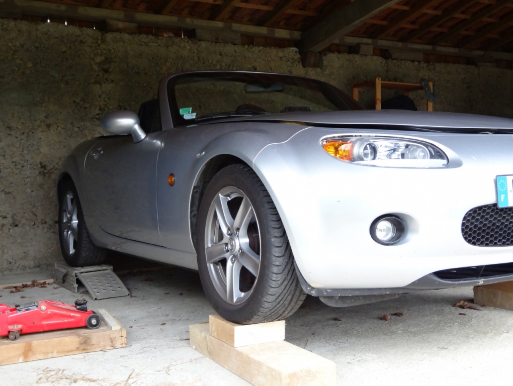

ma solution:
Message Publié : Mer 22 Avr 2020, 11:19
Inscription : Sam 18 Jan 2020, 23:27
Message(s) : 106
Localisation : Sud Lubéron
Cette solution est parfaitement envisageable ;)
