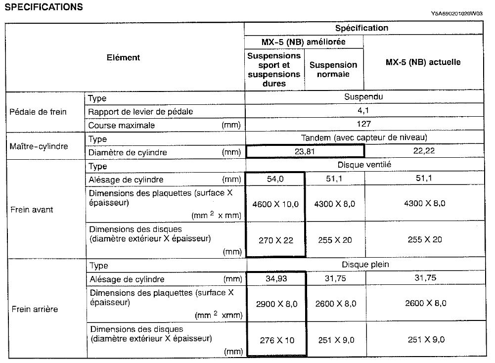

Voilà les spécifications de freinage pour les NBfl / NB :

ça veut dire, à mon avis, qu'un précédent propriétaire a voulu la passer en big brake, mais n'a changé que les disques et pas les étriers; tu te retrouves donc avec des disques de big brake et des étriers de small brake (sauf pour 1 étrier !!!); c'est ce que j'en déduit d'après le tableau
Membre 423
Message Publié : Sam 9 Mai 2020, 06:38
Inscription : Jeu 3 Oct 2013, 20:50
Message(s) : 113
Localisation : Dunkerque (Gravelines)
Par contre je ne sais pas si je vais pouvoir récupérer toute les plaquettes en place et quasi neuve.
A priori selon le tableau, ce ne serai pas les mêmes. Je trouve bizarre que la comparaison se fasse en surface d'un modèle à l'autre. :?
Non car elle a le châssis sport et les big brake d'origine sur ces derniers modèle de NBFL.
Je crois surtout qu'un mécano du dimanche à remplacé les étriers grippés par ce qu'il a trouvé. :roll:
