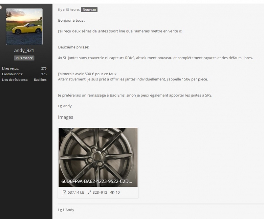

Il suffit de trouver des jantes sans aucun défauts et un vendeur qui est prêt à les vendre séparément comme c'est le cas ici :
https://www.mx5-nd-forum.de/forum/threa ... ne-felgen/
Faudra aller la chercher en Allemagne mais ce sera l'occasion d'une super balade. :oui:

Donc voici ce que j’ai pris. J’ai fais au jugé dans le rayon mais je ne suis pas mal tombé finalement :-)Image
Message Publié : Jeu 29 Avr 2021, 19:00
Message(s) : 1606
Localisation : 94
Merci pour ton partage
Message Publié : Ven 30 Avr 2021, 07:54
Message(s) : 1219
Localisation : Ouest Lyonnais
Ça a l'air d'être la bonne teinte effectivement.
