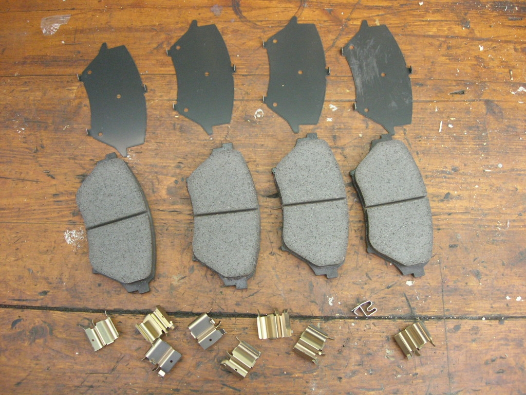

Les plaques métalliques sont pourtant présentes sur les plaquettes d'origine :tantpis:

J'avais vu ta photo qui détaille bien le kit complet.
Sur la photo je ne sais pas si vous voyez bien il semble y avoir 2 ou 3 mm de jeu au bout de la plaquette. (coté conducteur ou passager)
images/user/507/200612-200127-dscn8698.jpg
Le bruit est vraiment gênant ? Parce que le petit clic en bougeant la voiture dans mon garage, je l'avais aussi mais je n'entendais rien sur route...
C'est fou je m'en souviens pas :?
Dans ce cas il suffit de les remettre en place, car normalement elles font la même taille que les plaquette.

Mais c'est quoi ces plaquettes en fait c'est pas les plaquettes de freins d'origine avec cette couleur bleue ??
et donc les plaquettes métalliques anti vibrations ne sont pas présente à priori ..

En fait le teton va pas au fond mais la partie à gauche ici est bien en appui ?
Ce serait bon...et y a la plaque, pis bleu pour de l'oem aussi y me semble :tantpis:
Et il vaut mieux une plaquette libre de coulisser tout en étant guidée que trop coincée.
