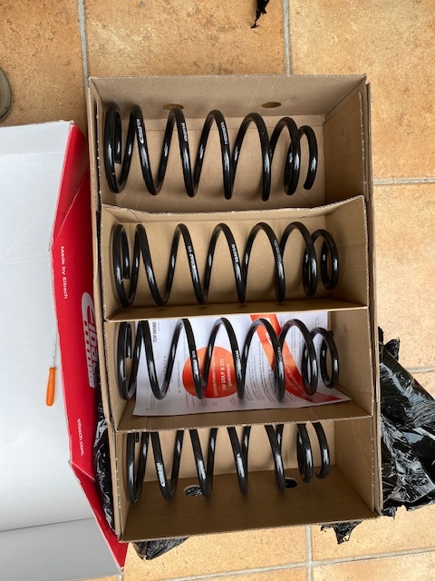

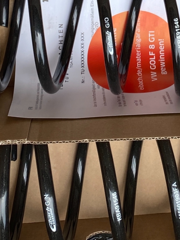

J ai reçu les ressorts et je n'ai pas les meme references que celles trouvées sur le forum et pas trouvé la réponse ni sur le forum , si sur le blog d'Olivier TFE .
kit E10-55-019-03-22 annoncé pour Abaissement avant / arrière en mm environ 25-30 mm avant / 20 mm arrière. on a l impression qu'ils sont comme les US .
Ma question porte sur les ressorts courts et longs ?
Ou se pose ressorts les longs , avant ou arrière ?
réference go (les longs) et gn en fonction
Merci pour votre aide .

:hello: Je confirme, je viens de vérifier sur le Tuv, c'est le kit européen et non us, donc -30 avant, -25 arrière
Les références que tu as du voir sur le forum sont celles de Mazda qui correspondent au Prokit Eibach

Merci. Donc les petits 03FA c est devant car vos 2 messages disent l’opposé
 Sujet du message : Re: Question eibach pro kit ND
Message Publié : Sam 13 Juin 2020, 17:42
Message(s) : 2825

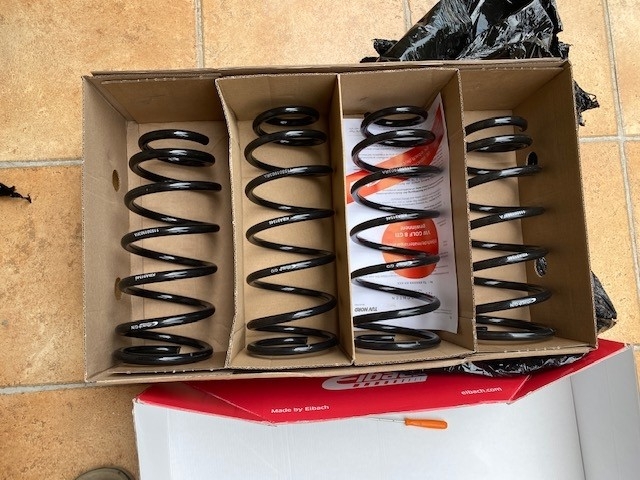

Sur la 1ère photo, front = devant FA, rear = derrière RA
Membre n° 785 Image
viewtopic.php?f=319&t=38766
Message Publié : Sam 13 Juin 2020, 17:46
Message(s) : 434
Parfait. Merci

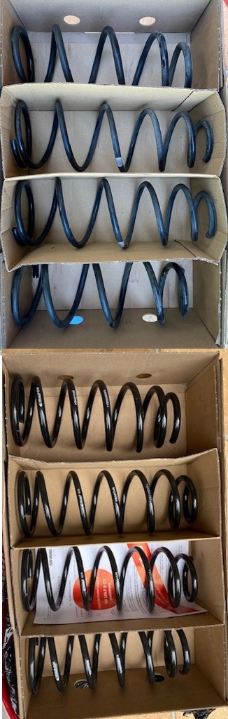

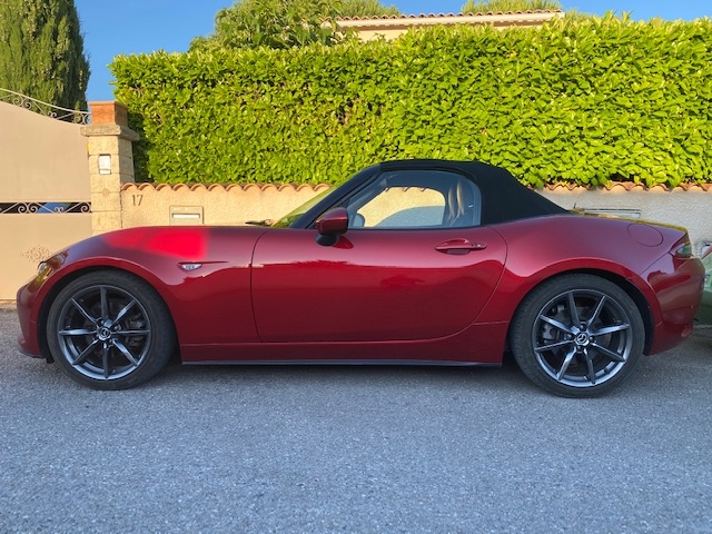

Message Publié : Sam 20 Juin 2020, 09:24
Message(s) : 434
Cette photo montre bien l'ecart : avant 7 spirales eibach vs 5 origine la longeur semble identique mais eiback neuf et origine 4 ans
arriere spiral 6 vs 7 pour eibach
1.5 cm a vue de nez les separe en taille .

Message Publié : Mer 24 Juin 2020, 06:00
Message(s) : 434
De retour de cette belle sortie :love2:
Et bien enfin une voiture qui colle . Pas de pompage , moins de glisse pour rien . Une voiture enfin saine .
Au niveau du confort, pas de changement notable . Mon épouse n'a pas trouvé non plus de changement ; Pas tap cul comme dans ma new beetle equipée de eibach aussi -3 .
Le seul bémol c'est qu'on touche vite quand on se gare en dehors de la route ; attention au pierre qui dépasse , par contre pas de soucis sur les dos d’âne , passage en 3 iem, peut etre un peu moins vite mais dans l'absolue, je les passe toujours doucement .
A noter qu'elle est moins basse que celle de rafree équipée de ressort court H&R qui comporte pour leur part 6 spirales à l arriere et 5 à l'avant , qui est plus tape cul mais avec une tenue de route qui me semble superieur ; difficile à voir car ses pneus sont plus larges.
AVANT CHANGEMENT , plus grand l' ecart car la photo est prise un peu haut .
Bref c'est un excellent choix
Donc foncez ! vous avez la référence . .
