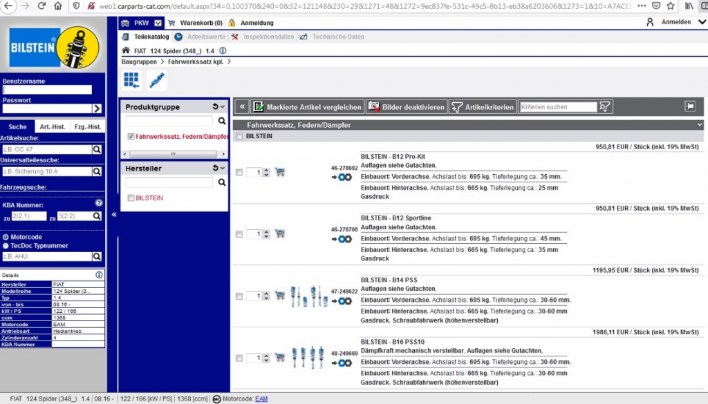

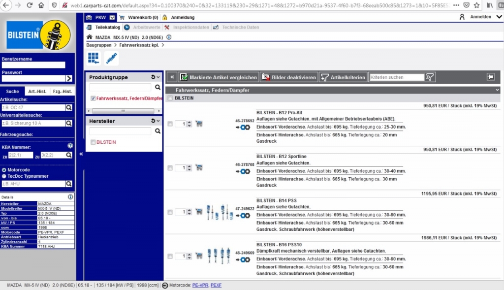

Chose bizarre de ce deuxième vendeur, c'est qu'il dit que la référence qui est donné directement par le site Bilstein lui même aussi bien pour la ND et l'Abarth, c'est 46-278692 pour le kit B12 Pro Kit alors qu'il stipule qu'il n'est pas compatible sur la ND!!!! Encore un comique de plus qui en sait plus que le fabriquant lui même!!!!!
ça ne veut pas dire que c'est un mauvais commerçant mais il ne connait pas bien les produits qu'il vend!!!! ça s'est sûr.
Recherche sur le site Bilstein pour la ND:
Recherche sur le site Bilstein pour la 124 et Abarth:
