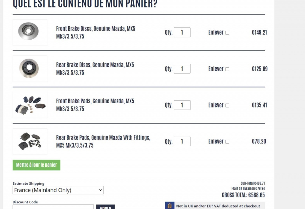

S'agit-il de ceux là: https://www.mx5parts.co.uk/front-brake-discs-genuine-mazda-mk3-35-p-1298.html ? On a une idée du fabricant de ces derniers ? Je pense qu'ils doivent sous traiter ce genre de pièces chez un grand constructeur connu.
Question subsidiaire: pour les OEM arrières, il y a les plaquettes avec le fitting kit, et d'autres sans le fitting kit.. .Ce dernier est-il obligatoire ?
Ca nous fait un panier à presque 600 balles. Ils se touchent pas un peu Mazda ? Ou c'est moi qui suis déconnecté de la réalité ? :D

C'est juste trois fois plus cher que les Brembo chez Oscaro, vu ce que je leur fais subir en montagne, ils ne m'ont jamais lâché, fais moi confiance. Autant je comprendrais pour des disques et des plaquettes racing, là c'est trop cher....

En effet... 190€ fdp compris... On est très loin de la facture du kit OEM sur MX-5 parts :etonne:

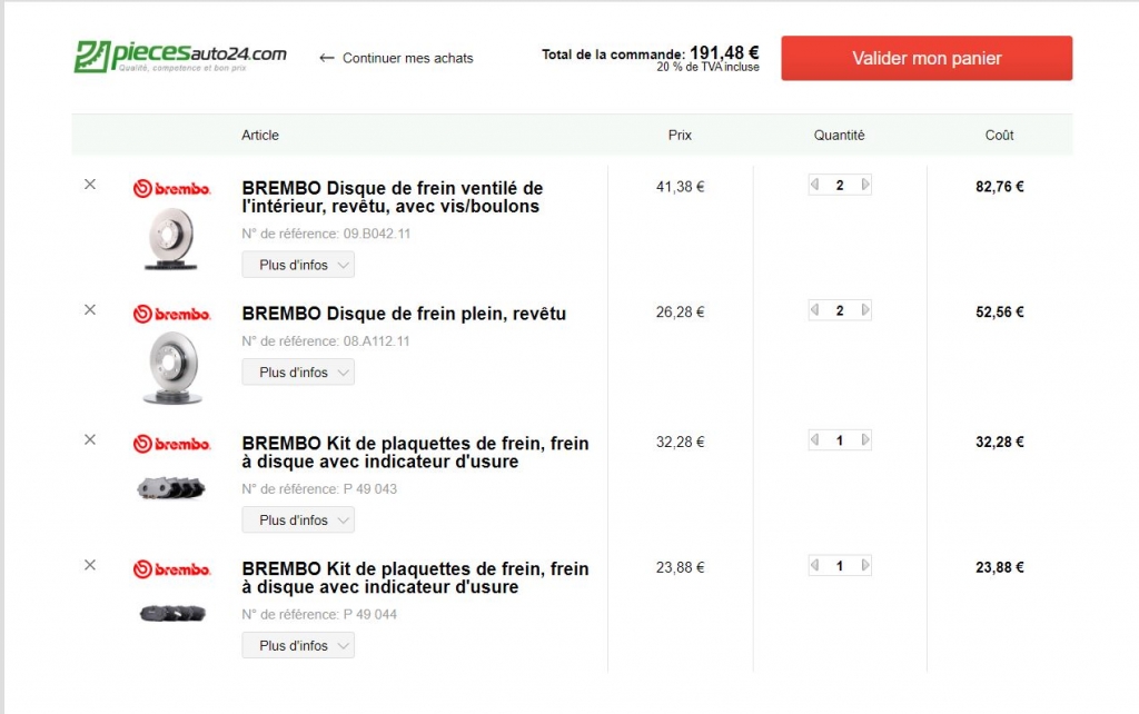

En l'occurrence j'ai regardé sur https://www.piecesauto24.com/ sur ma capture ci-dessus. Ils sont en général mieux placés pour les tarifs et les frais de port. Tu entres soit ta plaque d'immatriculation, soit ton modèle manuellement en effet.
Pour le prix le kit Brembo a l'air très alléchant en effet, surtout si Lachutaie nous confirme un freinage identique à l'OEM :)

Je dirais même meilleur car les disques d'origine n'ont pas tenu à mon utilisation arsouille montagne. J'ai du les changer avant 50 000 kms, ils étaient "voilés", alors voile réel ou dépôt de garnitures, je ne sais pas mais le fait est là, depuis aucun soucis avec l'ensemble BREMBO.
Et à ce prix là je n'hésite pas à les solliciter aux limites :woo:

Merci à tous ! Je suis parti sur le kit Brembo :)
Je vous ferai le retour une fois monté ! :hello:
