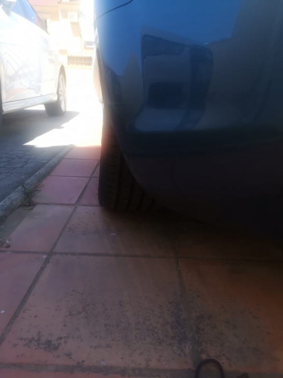

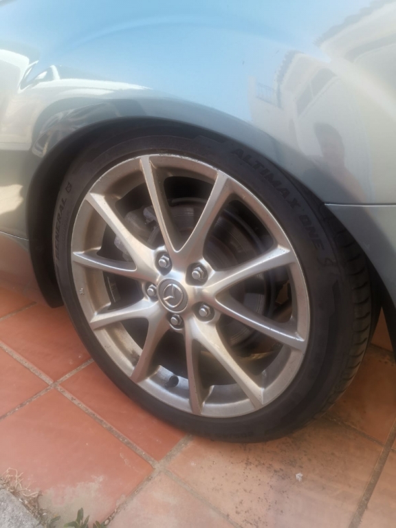

Salut a tous,
c est cool d avoir un club actif.
j ai un probleme avec la geometrie de ma NCFL 2015,sur la roue arriere gauche,nous n arrivons pas a regler la geometrie ,pas de probleme sur la roue arriere droite,ont ne vois pas de peice ou chassie tordue!!
et nous ne trouvons pas qu elle pieces je dois changer??
vous les especialiste avez vous une idee?
merci a tous.

Photos plus précises de l'ensemble svp
Une chose est sur la roue ar gauche est sérieusement rentrée dans le passage de roue comme si le rabaissement est significatif ...

pour les photos,je vais essayer de la mettre sur un pont cette semaine.
