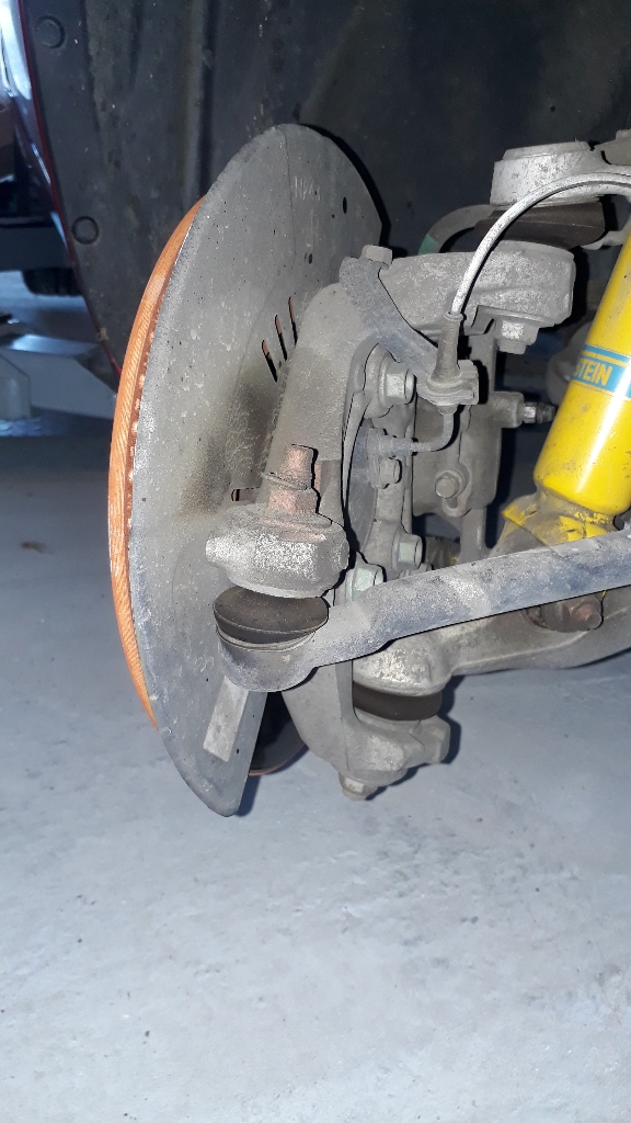

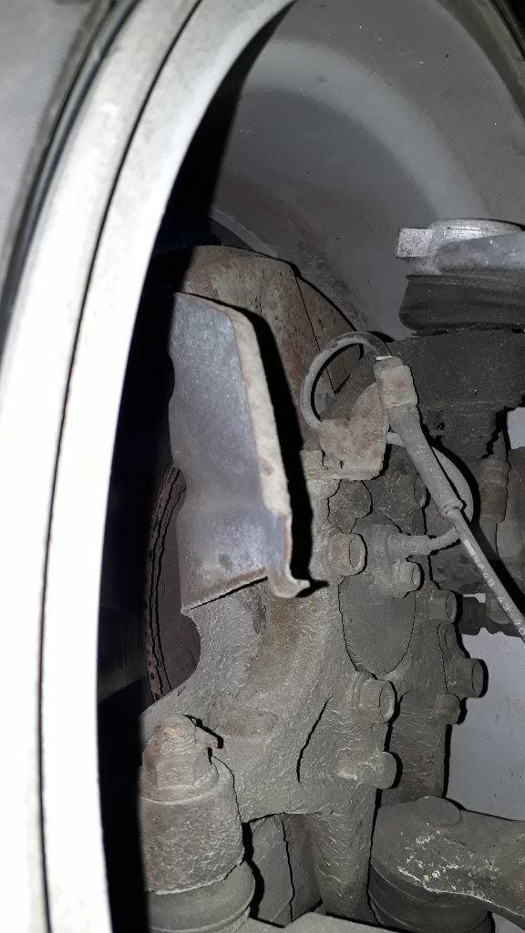

Bonjour à tous.
Je viens de voir que sur la nd, le cache disque avant était bien plat sans ouverture (contrairement à la nc pae exemple).
Le soucis de frein pas endurant ne viendrait il pas de là ?

Ça circule mais ça rentre pas de front :?

le principe d'un refroidissement de disque, c'est que l'air arrive par le centre et est expulsé vers l'extérieur (à travers les ailettes)
Comme les na, nb et nc :etonne:
