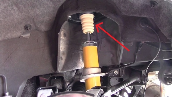

Avec ma NBFL de 2002, comme nombre d'entre vous, je franchis tous les ralentisseurs à très très faible allure....mais il se peut qu'un nid de poule croise par hasard ma trajectoire lors de mes balades.
Lorsque cela arrive (c-à-d. lorsque je n'ai pas pu éviter le nid de poule), se produit un choc sonore important au niveau de mon train avant.
Je ne vois rien d'anormal sous le capot (je ne suis pas du tout mécanicien)...
D'origine les amortisseurs ont été changés pour des plus durs et des réglables, la voiture est donc plus basse que ses copines.
Ce bruit de choc (mais alors cela fait vraiment un gros boum !) serait-il dû à :
- des silents-blocs fatigués ?
- des amortisseurs morts ?
A noter que ma MX a passé le contrôle technique il y a peu et que rien n'a été relevé dans ce domaine.
Qu'en pensez-vous ? Merci de votre retour.

La question m'intéresse aussi, car il m'est déjà arrivé de prendre des nids de poules apparus du jour au lendemain sur voie rapide (l'A31 :evil:) , et à 110 ça fait un peu de bruit aussi... Quel risque pour la voiture, que faut-il vérifier après ça ?

Sur autoroute c'est surtout risque d'éclatement de pneus et de jantes carrées

Faire vérifier le parallélisme pour être sûr. Ca m'est arrivé sur d'autres autos, ça n'a bougé qu'une fois.

L'éclatement du pneu, je pense qu'on s'en rend compte rapidement. :P Les jantes carrés, ça m'est arrivé quelques fois sur la précédente qui avait vraiment des tailles basses, mais j'avais racheté un stock de jantes à un mec qui avait remplacé celles d'origine. La mimix tape moins dur quand même avec ses flancs un peu plus larges (sur 1.5L). Mais niveau suspension, ça tape dans les coupelles ou quoi ?

Faudrait déjà vérifier l'état des butées d'amortisseur ;)
