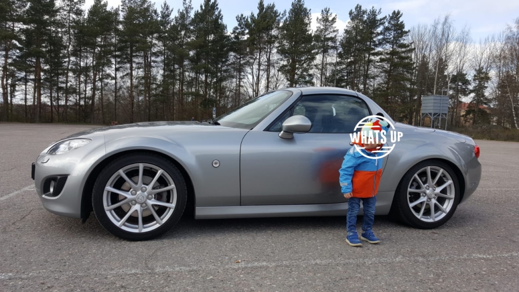

Salut à tous.
Mon frèro a monté le kit koni et ressorts H&R sur sa nc 2.0 rc.
Mais finalement elle est trop basse.
Vous conseignez quoi en ressort "le moins bas" possible ? Tout en gardant une version plus ferme que oem.
Eibach europe ?
Merci à tous :bien:
