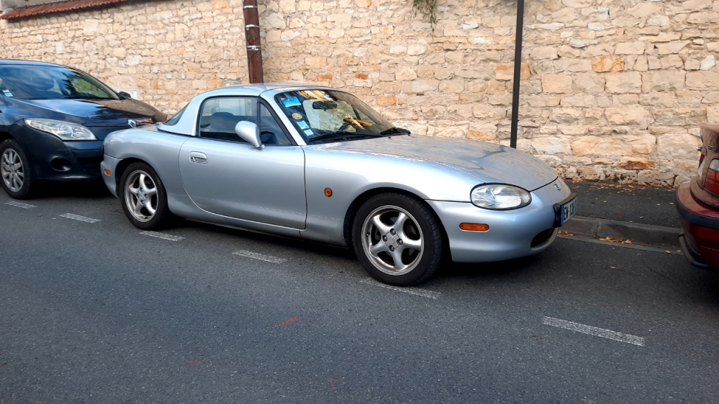

L'objectif étant de se rapprocher un maximum de ces exemples
 Sujet du message : Re: Taille de jantes nb
Message Publié : Mar 13 Oct 2020, 22:30
Message(s) : 1820
va jeter un oeil sur la notre, elle est rabaissée (de combien je ne sais pas) avec des visuels en jantes de 15 ou 17

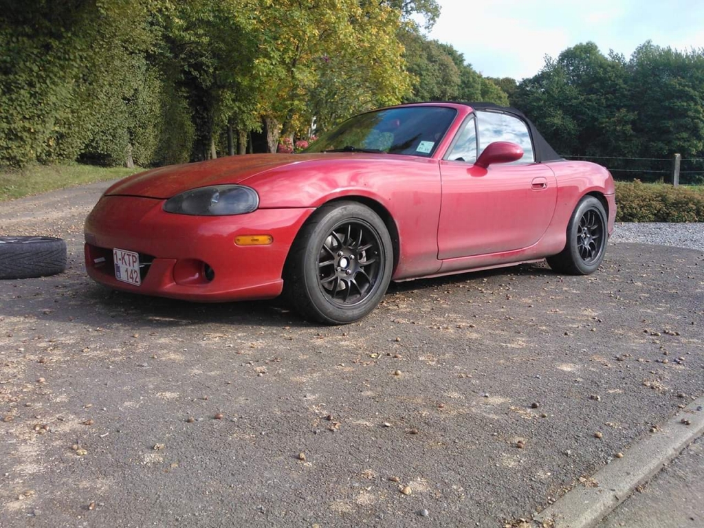

Sur la première photo c'est du 15x9 et36.
Voilà ce que ça donne en 15x8 et36 avec des pneus en 205-50x15 et la caisse est rabaissé de 40mm.
