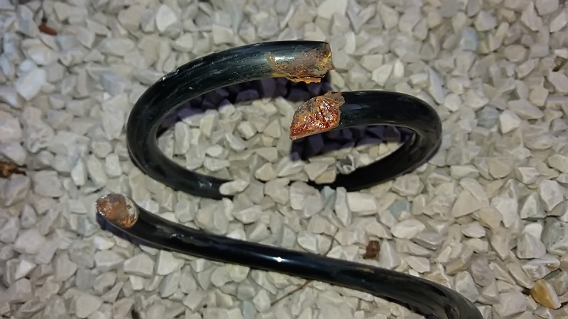

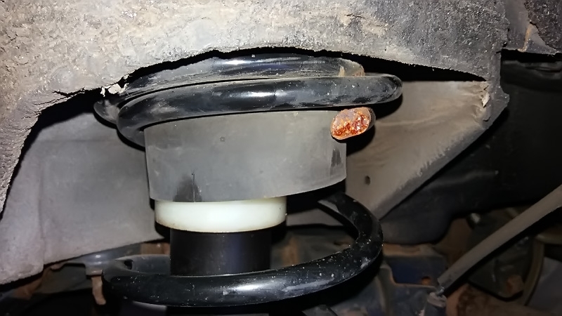

J' ai trouvé d’où venais le kling kling sur ma Mimix:

Une NCFL de 2010 avec un ressort rouillé au point de casser c'est impressionnant, surtout qu'il est enrobé dans une gaine plastique. Les miens de 2006 semblent encore tous neufs mais je ne sais pas ce qui se passe sous la gaine.
Elle vient d'où ta Mimix et a combien de kms ?
Quoiqu'il en soit ce n'est pas bien grave, c'est juste l'occasion de lui offrir de nouvelles suspensions, il vaut mieux ça qu'un problème moteur ;)

Ma Mimix est de 2010 et a aux alentours de 74000 km.
Elle vient d’Allemagne, je l'ai acheté chez ICS-auto.
Elle a du rouler sur des routes très salées .
La caisse est l'intérieur sont nickel, mais ce qui tourne autour des berceaux et tirants est assez rouillé.
Pour le ressort je pencherais plutôt pour un défaut non ?

:etonne: :etonne:
Vraiment étonnant. Je pencherais pour un défaut de fabricatio.......
..... ou du sabotage pour monter un kit B12 :aie:

On dirait que l'extrémité supérieure du ressort a frappé de manière répétée l'endroit où ça a cassé. On dirait des espèces d'entailles en rouge.
Faudrait savoir sur quel genre de routes elle est passée et à quelle vitesse.

Ça paraît étonnant qu’elle soit passé au CT ...
Encore que ça ne m’étonne pas vu d’où elle vient et par où tu l’as récupéré.
