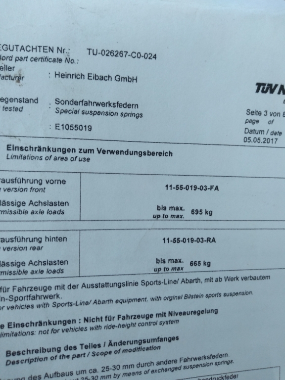

Une petite question pour un ignorant... après mûre réflexion, nous venons d'acheter un kit ressorts courts eibach pour notre nc :P ... toutefois, concernant le montage, savez-vous si il y a une différence entre les ressorts avant et arrière ? Il semble que dans la boîte de livraison, ceux vers l'extérieur comportent des plastiques noir en plus... :!:
Aucune information sur la boîte et malgré mes nombreuses recherches, pas d'indication sur un précédent post...
Je vais faire monter le kit par mon garagiste et je voulais être sûr.
Si quelqu'un pouvait m'aider ? :beer:

C'est simple, ils sont marqués HA pour l'arrière et VA pour l'avant :bien:

:hello: Bon c'est pour une ND :
- FA = pour l'avant
- RA = pour l'arrière
