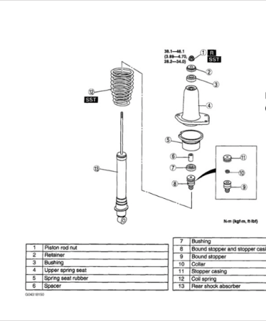

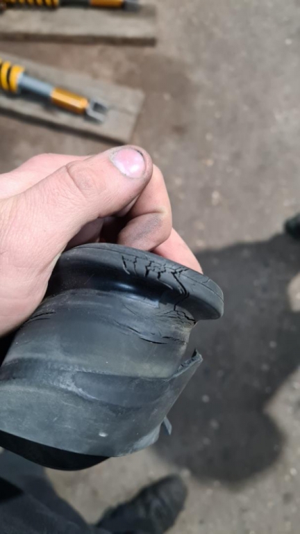

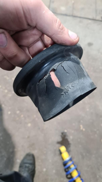

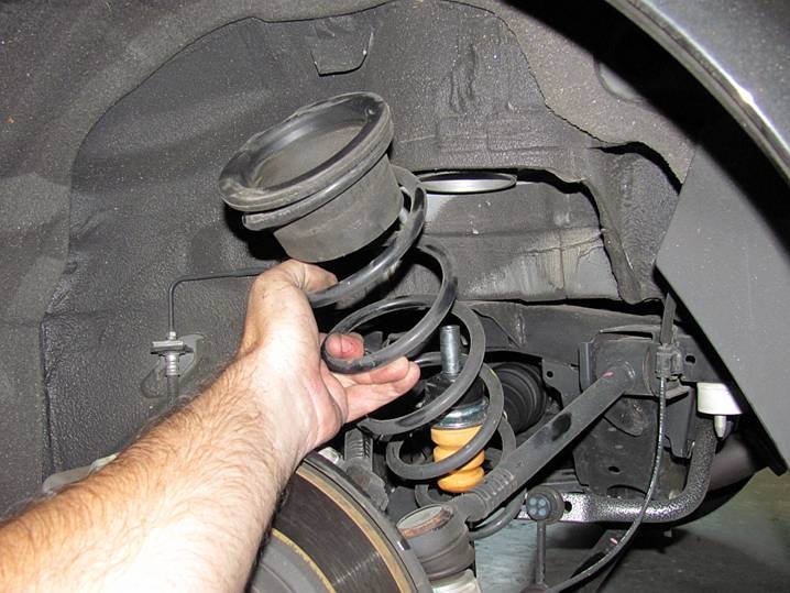

J' avais anticipé, pour le montage du pack Öhlins chez mon garagiste, d'acheter les éléments d'amortisseurs d'origine Mazda à récupérer sur les anciens , autant monter du neuf sur un tel matos...
Les caoutchouc et l'entretoise était dispos ( 7/6/3 ), les "caoutchouc de siège de ressort" ( 5 ) en délais, mais normalement il n'y avait pas de raison d'un souci dixit le magasinier...
Bon le montage initial des ressorts courts Mazda pour le premier propriaitaire n'a pas dû être fait dans les règles, les caoutchouc ont bien vrillé...
Le garage va se renseigner demain si dispo immédiat en concessions/commande, mais au cas où , un membre à ça en stock, ou connait équivalent chez accessoiristes :?:

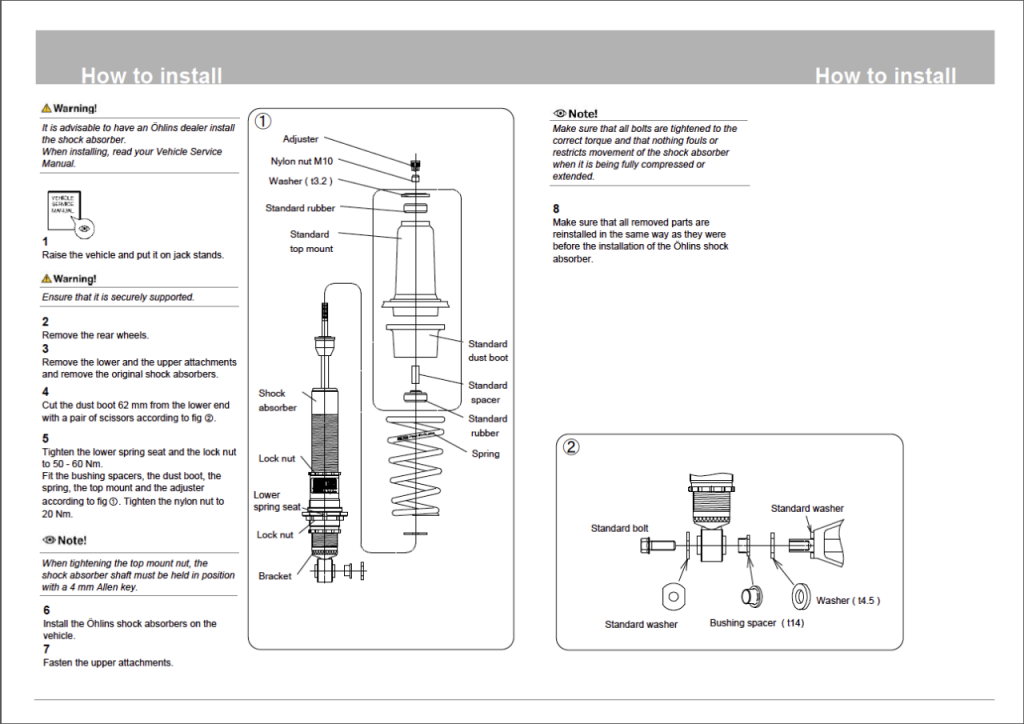

Salut,

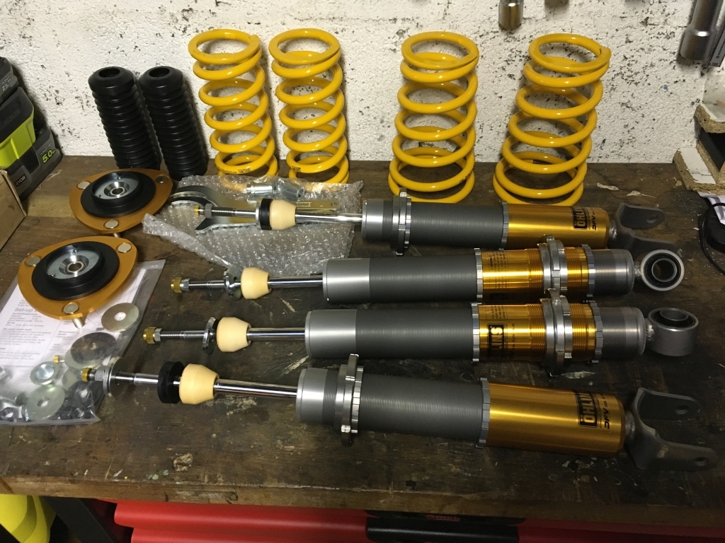

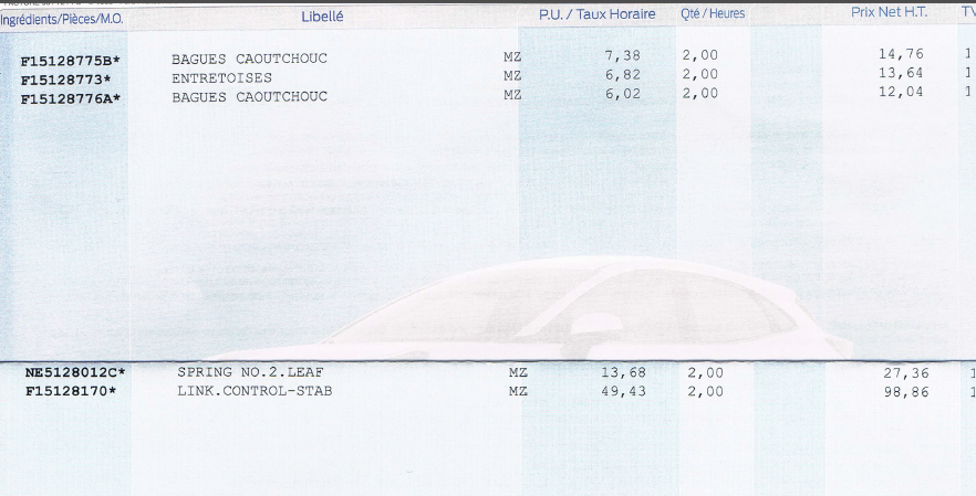

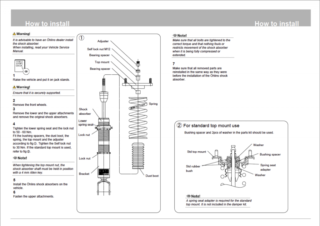

Je vois que tu vas monter des Ohlins sur ta NCFL, je vais faire de même dans quelques semaines/mois.
Je suis intéressé par la liste et les références des pièces qu'il faut récupérer sur les suspensions d'origines pour le montage afin de les acheter en neuves chez Mazda comme tu as fait.
Je suis néanmoins surpris qu'il faille également réutiliser les silentblocs en caoutchouc, ceux-ci ne sont-ils pas présents sur le kit Ohlins ?
la photo du kit que j'ai reçu :
NCFL RC 2.0 Karai - Facelift NCFL2 - 09/2011- 67 000 kms - Recaro - Volant PiroDesign - Pommeau Jass Performance - ShortShifter ILM - SmartTop - Jantes Motec Nitro - Collecteur+intermédiaire PPE - Silencieux RacingBeat - AAC+ITB BBR - VM allégé Maruha - BBK Hispec+durites avia - BAR RX8+Powerflex blackseries - Combinés filetés Öhlins

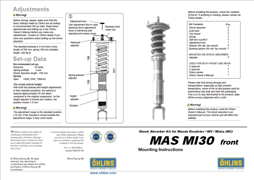

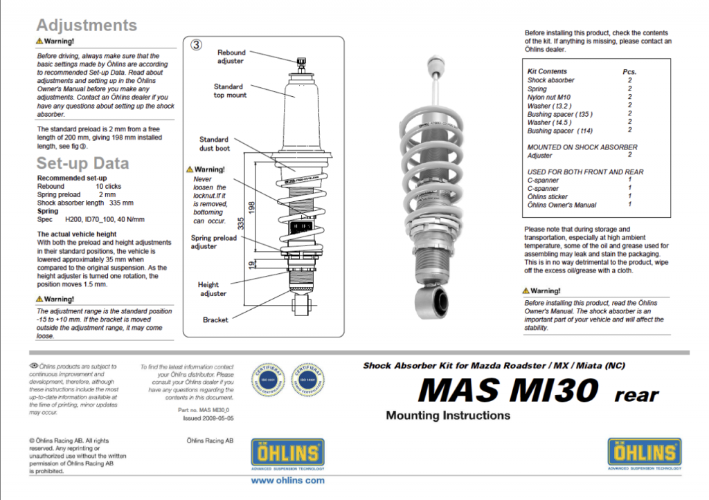

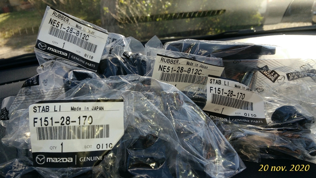

Il y a en effet entretoises et silentblocs à récupérer sur l'origine, pour l'arrière uniquement. Je n'ai pas avec moi les refs ( pièces au garage )
Je dois passer récupérer mes "caoutchouc de siège de ressort" je vais essayer d'avoir les refs ou emballages. ;)
Doc Öhlins:

Donc pour les refs: ( Les 2 biellettes hs itou... )

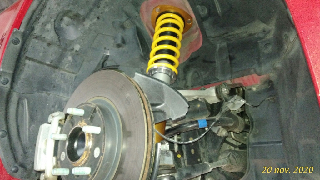

Yep!
Normalement demain aprem... :woo:

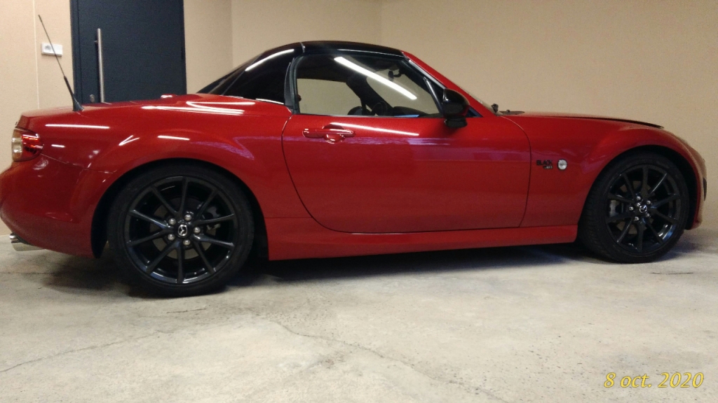

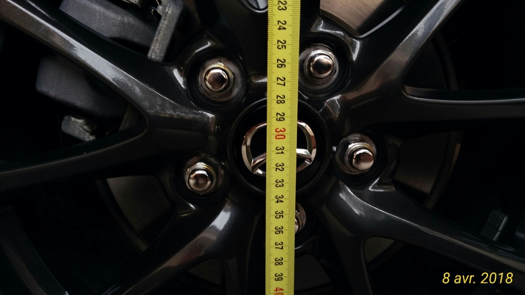

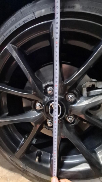

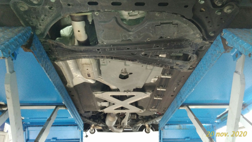

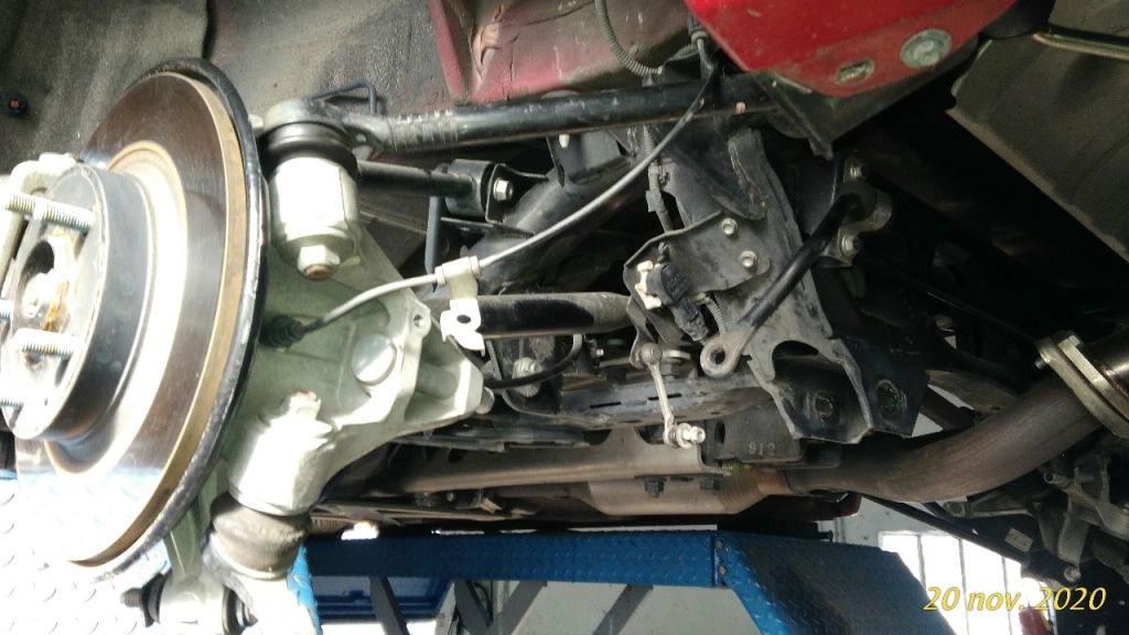

Mon "ingé suspensions" ( le top, :love: correction de 2mm de delta sur un élément! ) va voir ce que ça donne sur ses roues avec les "précos" de base Öhlins pour la hauteur de caisse, voir relever selon ( marre de racler avec la config origine/ressort courts :( ) puis voir pour la géo entre l'origine/ des specs montage Öhlins "piste"... On peaufinera par la suite pour adapter à mon "non" niveau de "pilotage" :ptdr:

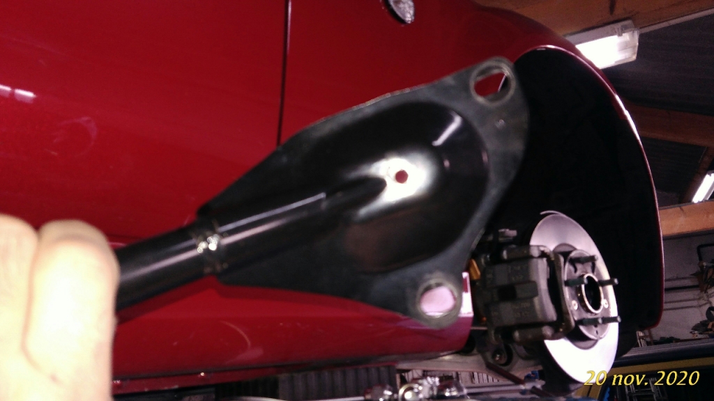

Barre anti-rapprochement d'origine, accès pour réglage! :bien:
Florilège photos, pour une fois que je peux passer dessous avec aisance... 8-)
Crouiiickkk! :aie:
Sinon bien!

Merci pour les refs, c'est sympa :bien:

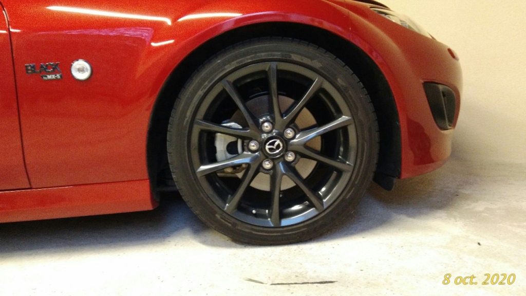

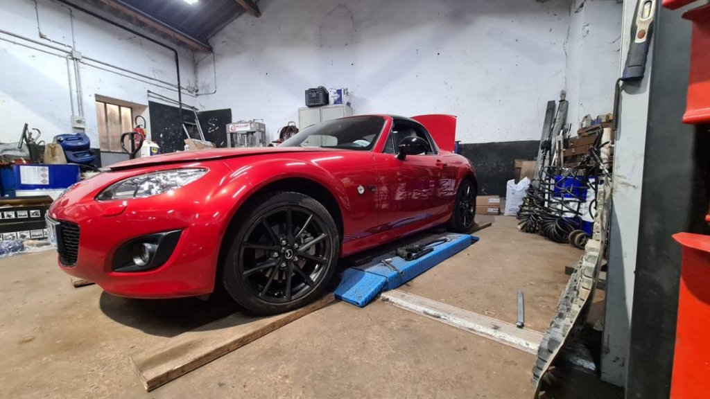

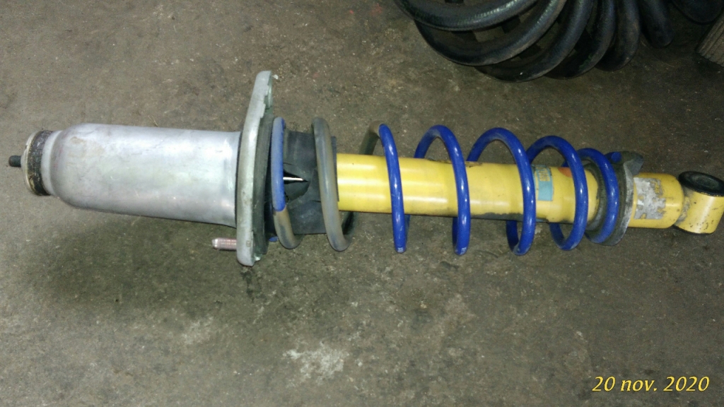

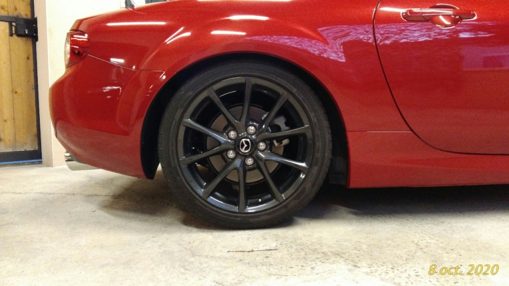

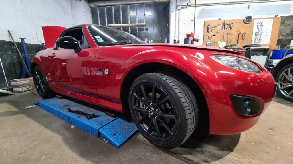

Sinon premier "planté d'bâtons" :lol: avec prise de hauteur... Demain petit roulage/tassage avant géo pour voir, rehausse selon... Garage au top! :love2:
Avant (Après..) :D
Arrière
Avant ( Avant...)
Arrière (Avant...) :P

C'est bien la première fois que je vois quelqu'un acheter des combinés filetés pour réhausser sa caisse :lol:
Blague à part, il faut dire qu'elle était hyper basse, tu avais quoi comme suspensions :?

Origine Mazda avec option ressort courts Mazda. Montage sûrement pas tip/top, je pensais au pire les arrières HS, même pas... :?
Une passion pour cette BAR mais sur mes RAC un calvaire... Mauvaises sensations en mode "joueur", des remontées sèches le bas du dos, décrochages violents, bref pas en confiance... Du coup un peu en stand-by coté utilisation ( d'autres occupations... :P ) Une sortie avec my son cette été m'a "fatigué" donc coté "partie-cycle" :lol: ou ça l'fait ou au Rhône! ( Ou l'Ardèche au choix... :ptdr: )
Je préfère la "lambada" que le "pogo" :D
