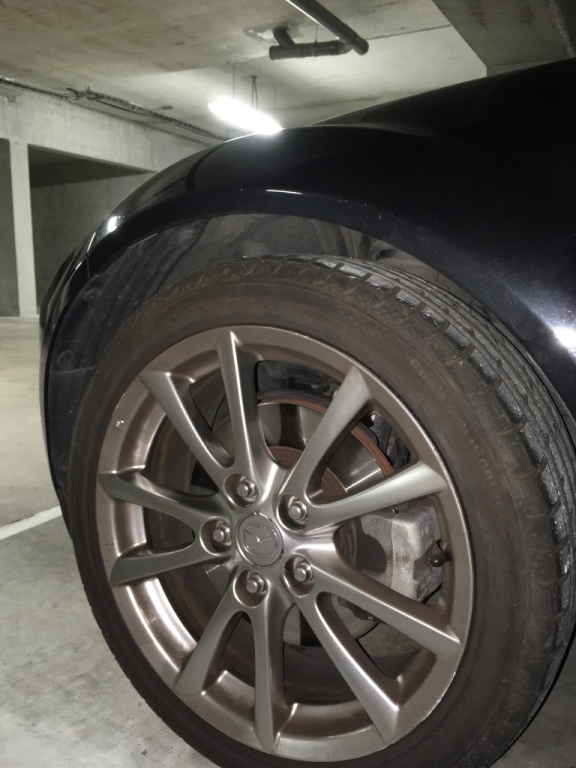

Voici un aperçu de la distance entre la roue et l’aile
Je vais prendre la mesure demain du coup!

Précise moi si tu es en 17 ou en 16, mais là on dirait une hauteur standard d'origine.

C'est du 17' les jantes spécifiques Niseko :oui:

Environ 63/64cm entre le sommet de l'arche de l'aile et le sol lorsque c'est rabaissé.
De mémoire 12cm entre le dessous des bas de caisse et le sol.

Rabaissée avec un kit B12 et des roues de 16 je suis à 9.5 cm en garde au sol et les bavettes à l'avant sont à 7.5 cm. La rabaissement est de -35 mm dans mon cas.
