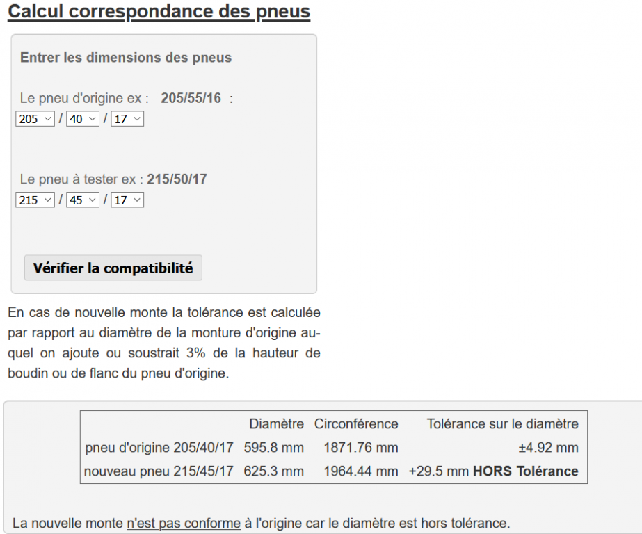

Tu as quoi d'origine ?
rentre ta taille actuelle dans le tableau ci-dessous, il te dira ce que tu peux mettre en taille différente tout en restant dans les tolérances
https://calculis.net/pneu

J'ai les jantes d origine (rays 30AE) avec les gommes d origine en 205 40 17
J'ai des combines filetes et la voiture est rabaissées d'environ 2 cm.
avec du 215 / 45 17 ça augmenterait le diamètre de 9 mm.
je me tate car ce lot de PS4 est propose a 150 euros.
Si ça passait ce serait très interessant.

9mm ? tu as calculé ça comment ???

Message Publié : Jeu 19 Nov 2020, 10:18
Message(s) : 1662
Localisation : Mulhouse
L'idée est intéressante.
Je doute que cela frotte: c'est une surmonte légère.
Tu passes tout juste dans les tolérances.
Seuls (petits) inconvénients: un peu moins de nervosité (diamètre plus grand) et un compteur un peu faussé (gaffe aux radars)
PS: la monte d'origine est 205/45/17

Je me suis trompe dans la monte d origine qui est 205 45 17 et non 205 40 17
D'ailleurs CAB 68 a bien relevé mon erreur.
je passerai de 205 45 a 215 45 les 2 en 17 pouces
