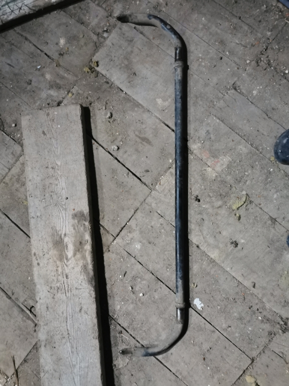

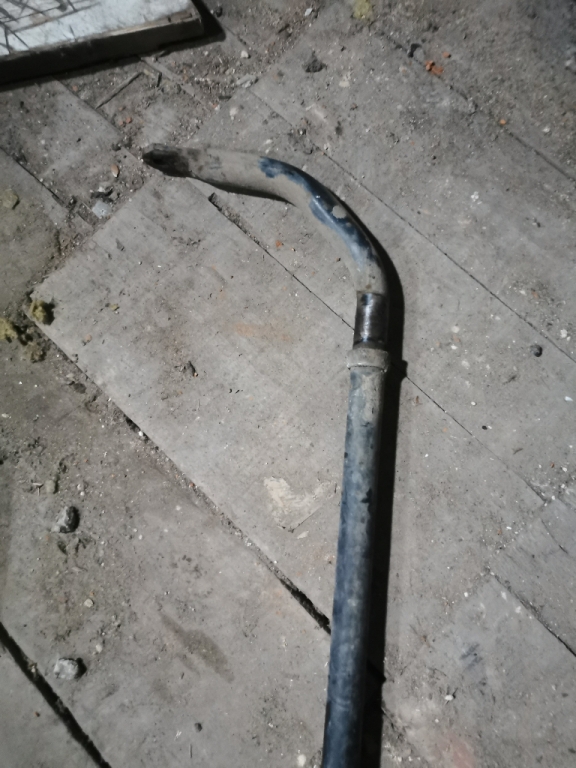

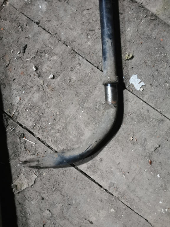

Comment reconnaitre une barre anti-rouli (Rx-8) jaune ?
Voici trois photos d'une barre avant reçues d'une personne vendant la sienne.
Image[img]

Je dirais qu'une barre antiroulis jaune doit être… jaune :blague:

Voilà qui est clair. Est-ce que cette marque de peinture et ce code sont toujours présents ?
Message Publié : Ven 22 Jan 2021, 21:52
Message(s) : 22981
La marque de peinture j'en suis certain..

Oui mais la marque de peinture peut avoir disparu, c'est le cas si la barre a été repeinte (c'est le cas par exemple pour la mienne).
Tu peux alors demander au vendeur de t'envoyer une photo d'un pied à coulisse mesurant le diamètre de la barre, il doit alors indiquer 26,5mm de diamètre.

Et tu peux frotter les côtés et retrouver la marque aussi
