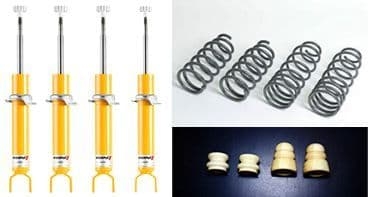

J'attire votre attention sur le fait que sur NC je viens d'expérimenter les butées courtes et que cela change la vie quand on monte des ressorts courts. Je viens de voir que les mêmes butées sont disponibles pour ND. De plus j'ai vu un kit B12 qui associe ces butées courtes, ce n'est pas pour rien.
Donc je vous engage à monter des butées courtes sur la ND avec des ressorts courts, cela parait logique mais ce n'était pas trop dit pour le moment.

Message Publié : Ven 29 Jan 2021, 15:51
Pourtant avec les KONI c'est proposé mais nous sommes aux US et la bonne initiative de monter des butées courtes vient de là-bas.
Le kit proposé par Racing Beat Europe:
REG31, je suppose que tu as fais monter tes ressorts chez Fabien Barizza vu le tarif très correct. Il faudra que je lui demande quel est son avis sur la question.....

c'est exactement pareil pour ma NC avec ressorts courts,B8 et butées raccourcies: lors de grosses compression la suspension va sur les butées c'est c'est assez sec,mais pas dangereux.C'est normal quand on réduit la course des suspensions avec des ressorts courts!

Les ressorts Eibach étant plutôt souples, mettre des butées plus courtes permettrait de retrouver un confort plus proche de l'origine, mais on retrouvera aussi cette sensation d'imprécision le temps que la voiture se mette en appuis :tantpis:
