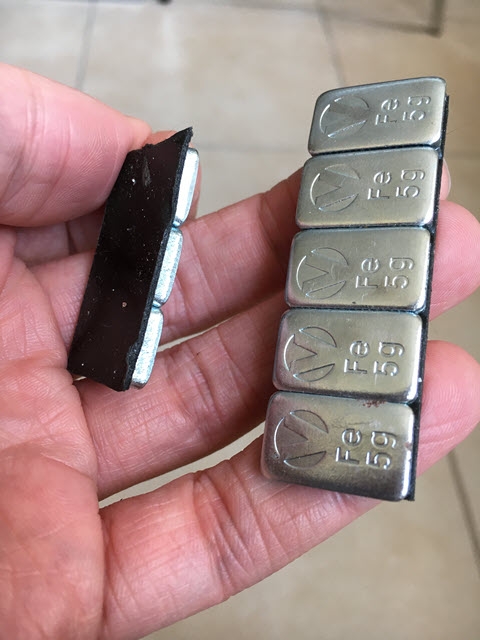

J’ai des jantes neuves sur lesquelles on m’a monté des pneus, avec l’équilibrage qui va bien, et ça c’était en décembre 2020, jusqu’ici tout était ok. Seulement voilà, je m’apprêtais à les monter courant février quand je me suis aperçu que 3 des jantes avaient perdu les plombages d’équilibrage, alors que les jantes étaient gentiment stockées au sec dans le garage. Ayant fait monter les jantes par des gens sérieux (j’avais spécialement éviter les Feu V… et compagnie), j’ai ramené les 3 jantes lundi dernier pour refaire mettre les plombs d’équilibrage et là, tout était nickel.
Sauf qu’hier, un rapide check des jantes car le montage se fait imminent, et rebelotte, les 3 jantes rééquilibrées une semaine auparavant avaient de nouveaux les plombs par terre :tantpis:
Ce qui me gêne, c’est que le monteur-équilibreur, où plutôt les gens qui m’ont fait le job sont plutôt sérieux, alors je vois 2 options possibles :
• Leur ramener une fois de plus les jantes, mais avec la crainte que ça refasse pareil ?!
• Aller voir ailleurs, mais ça me fait suer, déjà parce que j’ai payé pour ça déjà et surtout perte de temps
J’en viens à me demander si leurs plombs sont encore bons, du moins la partie collante. Les recoller moi-mêmes aurait été une option, mais bon ça colle dejà pas, et sans compter qu'ils n'y a pas de marques permettant de les remettre plus ou poins à la même place.
En faisant quelques recherches sur le net, certains conseils de passer un diluant avant de coller les bandelettes de plombages…. Je sais pas s’ils ont passé quoique ce soit avant, mais en tout cas, ça me soule d’y retourner encore :ttt:
Je sais aussi que les plombs d’équilibrage, c’est pas de truc auquel on regarde souvent, à moins d’avoir des problèmes de vibrations pendant le roulage.
Ci-joint une photo des plombs qui collent pas… ça me parait tout ce qu’il y a de plus classique, mais bon :jap:

J ai vu sur ce forum que certains prestataires griffe la jante. Ca devrait mieux tenir lol
Sérieusement j imagine qu il a dégraissé à l acétone avant?
Normalement ca ne part pas, c est même une plaie à enlever
Message Publié : Lun 8 Mars 2021, 11:52
Logiquement c'est juste un problème de propreté de la surface sur laquelle tu les mets. Là il y en a beaucoup, il faudrait peut être les séparer pour que la masse soit moins importante. Mais avec un bon dégraissage et un double face qui va bien, ça devrait le faire. le mieux serait de les dégraisser et de les ramener chez le monteur.
Je ne suis pas certain qu'on puisse dire qu'il y en ait beaucoup... on voit regulierement des jantes avec 2 à 3 fois plus de masse que ça. Ca parait gros mais c'est le gros plan de la photo qui donne cet effet.
C'est surtout que ça colle pas... je vais leur demander qu'il passe un diluant avant d'appliquer les plombs dans ce cas. Que ça ne tienne pas sur une jante encrassée je peux comprendre, mais sur du "propre" car tout neuf ça m'étonne davantage.

Que les plombs ne tiennent pas sur une jante propre (neuve qui plus est) et en plus sans avoir roulé non ce n'est pas normal du tout !! :o
Soit leurs plombs sont trop vieux et la colle ne colle plus... Soit sur les jantes neuves tu as une couche de protection qui fait que ça colle mal et ils n'ont pas dégraissé...
Mais ce n'est pas normal, comme dit plus haut c'est une plaie à enlever ces plombs !! :D et
Donc tu peux leur ramener ;)

Il se peut aussi que l'endroit où ils posent les plombs soient un peu bombé (lié à la forme de la jante).
J'ai eu le cas, il faut donc vérifier quitte à déplacer un peu les plots un peu vers l'intérieur ou l'extérieur pour qu'il soient installés sur la partie bien rectiligne de la jante.
Effectivement un bon dégraissage ne devrait pas faire de mal mais s'ils sont sérieux, c'est ce qu'ils ont du faire.
Justement je ne suis pas certain qu'ils aient dégraissé car je leur ai bien fait comprendre de prendre bien soin des jantes... faudra que je leur demande. Mais j'aurai tendance à penser que la partie collante n'est plus efficace.

En effet si'pas de nettoyage avant,du nettoyant frein suffit en générale,les masses ne tiennent pas.
