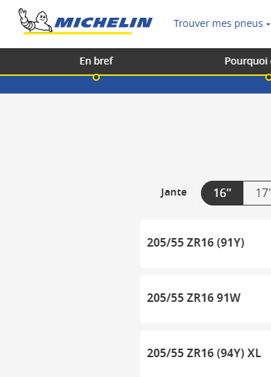

@yellowdog : oui, comme vu plus haut avec Léo, mais en 205/55 n'est ce pas ? Pas en 195/50 ?
Que change de passer en 205/55 en place de 195/50 ?

Heu... :
Source :
https://www.michelin.fr/auto/tyres/mich ... ot-sport-4
