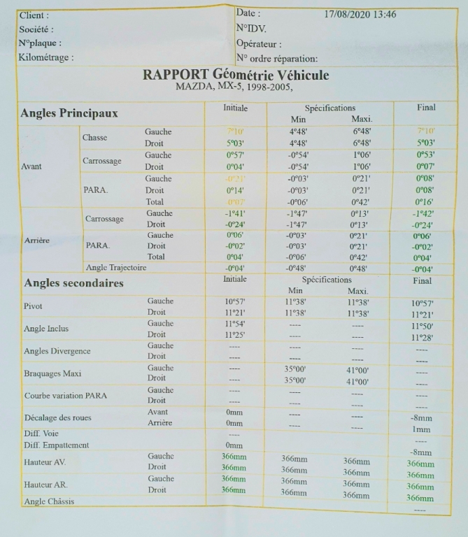

Voici dans l'ordre ma première geo, aucune couleur sur le papier et le volant était tourné vers la gauche
Suivi de la deuxième géo une semaine plus tard, avec du jaune et du vert sur le papier, il m'avait dit qu'il n'avait pas réussi à trouver/régler un élément (mais je ne sais plus lequel depuis le temps)
J'espère vraiment retrouver un jour un bon comportement routier, c'est une voiture plaisir et là ça fait plus de peur que de plaisir :cry:

Message Publié : Mar 16 Mars 2021, 08:35
Message(s) : 976
Salut !
Déjà, sur les mx5 les valeurs de géométrie oem dependent de la hauteur de caisse...
Par ailleurs il y a un ordre à respecter sinon, on risque d'atteindre les limites de réglages sans pouvoir respecter les valeurs cibles.
1-reglage de la chasse
2-carossage
3 pincement
Ensuite, une geo se fait sur une base saine... Vu le "choc" que tu décris, une seconde vérification de biellette, triangle, me semble pas inutile.
Inverse roue droite et gauche pour voir si le phénomène évolue (ou pas..).

Si une biellette est légèrement tordue, rien n'empêche d'avoir une bonne géométrie en statique mais tes épures sont dans les choux. Cela peut aussi expliquer ton problème.
Les amortisseurs sur nos MX semblent devenir durs comme du bois quand ils sont HS plutôt que devenir "flottant".
Autre sujet, tu as peut-être des Silent blocs qui sont morts ou que se sont un peu déplacés, ça pourrait aussi expliquer tes soucis.
Sur ta géométrie, tu as un écart important sur le carrossage gauche/droite. Comme tout est en vert sur le papier, les gars n'ont rien fait :tantpis: :roll: Cela ne semble pas très sérieux. Idem pour la chasse, il y a une cote hors spec, cela peut venir d'un ou plusieurs SB déplacés, le triangle supérieur aurait pu reculer un peu et créer cette spec hors cote.
