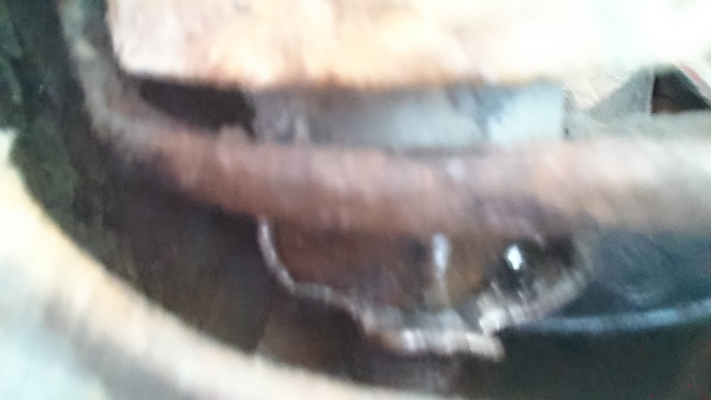

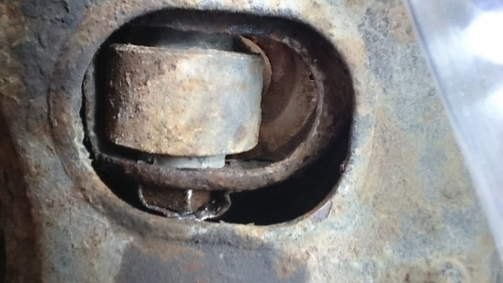

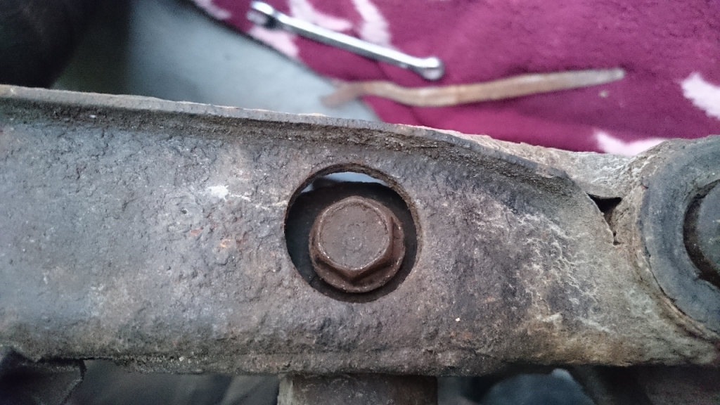

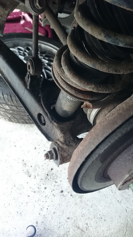

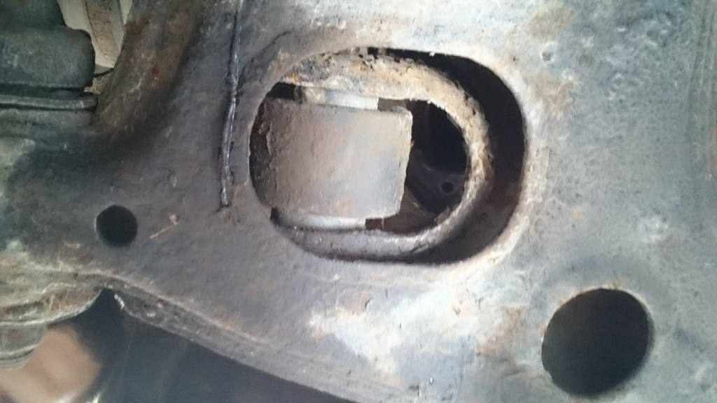

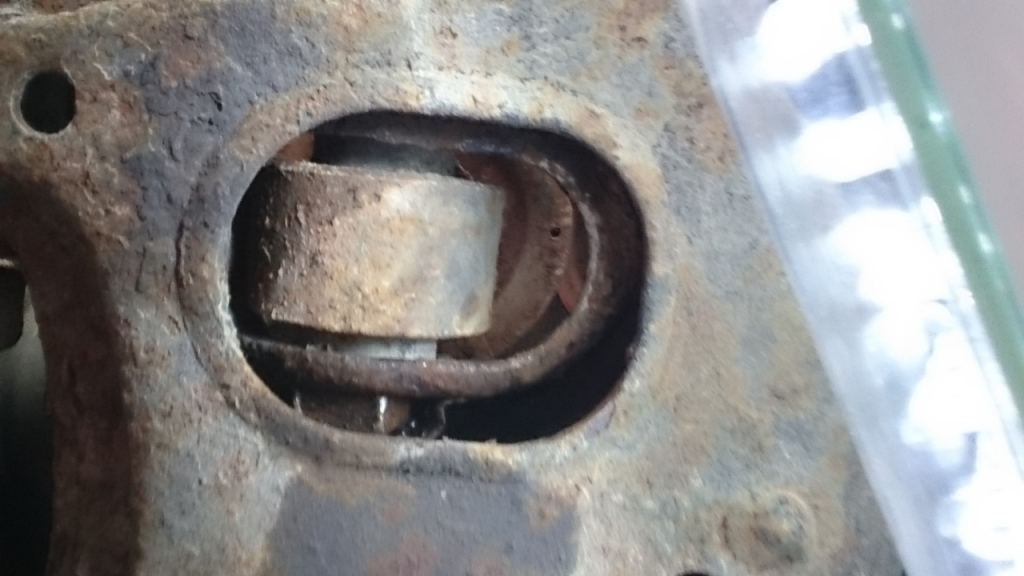

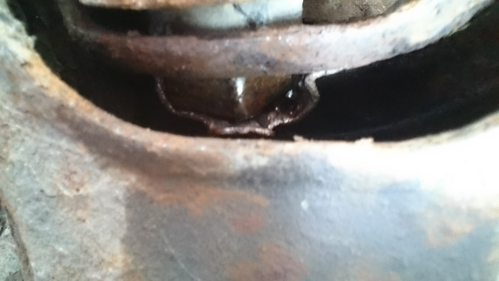

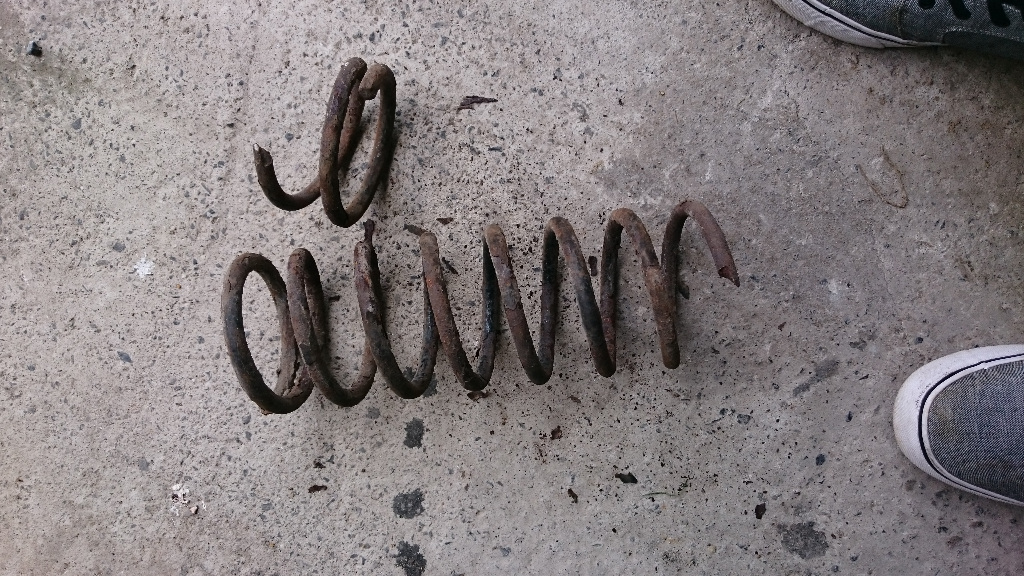

Voilà, je rencontre un problème.. j'ai acheté une superbe MX5 NA en Avril mais depuis j'ai eu quelques petits soucis.. en voulant la passer au contrôle technique il s'avère que les deux ressorts d'origine arrière était cassé en deux.. donc pas besoin de dire que la voiture a été recalé au CT pour sa...
j'ai donc chercher deux amortisseurs avec ressorts sur leboncoin en attendant d'acheter des combinés fileté mais le problème survient quand je veux démonter les deux amortisseurs arrière... la vis qui retient le pied de l'amortisseur ne sort pas ! :(

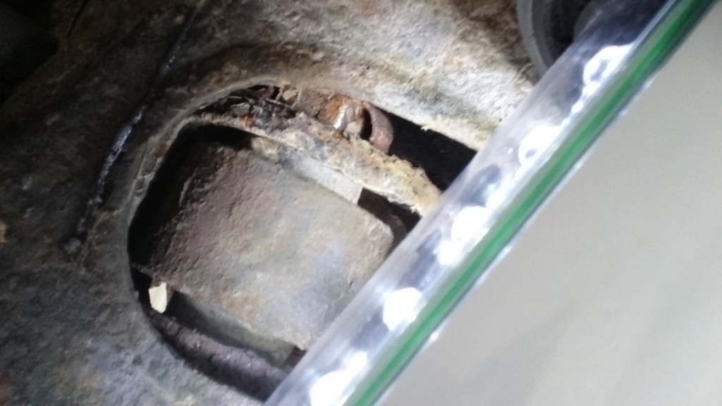

Du coup bah j'ai pris ma lampe torche et mon téléphone pour y voir du plus prêt il s'avère que le petit carré tourne dans le vide autour de la structure assez fine (désolé je n'arrive pas a trouver le nom de la pièce..) qu'il y a à l'intérieur des bras de suspensions(?)
Voilà les photos:
J'ai essayé de faire passer une clé plate pour bloqué le carré et pouvoir dévisser l'écrou mais impossible...
Merci de votre aide ! car je n'aime pas du tout voir sont fessiers en l'air ! ^^
à bientôt. :D

salut,
Je suppose que tu ne peux pas faire un point de soudure ?
ça ressemble a un ecrou cage tu peux pas non plus resserer la cage autour de l'écrou ?
Sinon un gros tournevis ou quelque chose comme ça pour le bloquer contre le triangle .

Salut fred62610,
Je n'est pas le matériel nécessaire pour faire de la soudure et vu le peu de place que j'ai.. même passer un gros tournevis contre la cage ne me semble pas possible, j'avais déjà tenter en bloquant un tournevis sur le côté de la cage mais rien n'y fait.. est le côté gauche et le droit et pareil... :/
J'essaye ça dès demain après-midi après le boulot.. ;)
merci de ton aide ! à bientôt

Salut,
Essaye de taper sur les côtés avec un tournevis et un marteau pour refermer la cage sur l'écrou carré.

J'ai eu le même souci sur ma blanche. J'ai changé le triangle. Écrou prisonnier qui a repris sa liberté...

Salut pevosan:
Comment s'appelle cette pièce ? et où la tu trouver ? car je t'avouerais que je pense aussi la changé pour repartir sur du neuf j'en profiterais pour changer les Silentblocks etc..

Salut, et ouais ça pue léger ça en général..si tu es pas équipé pour bloquer le prisonnier ( genre le bon point de soudure à l'ancienne) bin tu es mal ... et vu l'État du triangle le mieux serait de le changer pour ne pas être ennuyé par la suite...
Il me semble avoir gardé mes suspattes quelques part et je ne compte pas les remontées..si tu es pas trop loin de chez moi passe je te les donnes (94)
Les ressorts sont bons mais les amortisseurs ont dormis 4 ans en garage avec le poids de la NA :)
Pareil, j'ai passé 6 heures pour changer un amortisseur et encore 6 heures pour changer l'autre pour finir avec le remplacement du triangle inférieur de la suspension :oui:
Bon courage :(

C'est jamais drôle quand ça arrive ce genre de truc... J'ai moi aussi mes suspat d'origine dans mon garage, en bon état. Je suis vers Lyon suivant ton secteur si tu les veux ;)

J'ai eu la même chose sur la mienne aussi.
Un point de soudure .

finalement j'ai démonter mon amortisseur a l'arrache pour remettre un ressorts et la repasser vite fait bien fait au contrôle demain on verra ce qu'ils disent !
J'ai aussi pensé a démonter, allez faire sabler mes deux bras inférieur, virer les silentblock et souder l'écrou "prisonnier" et peinture a l'epoxy mais est-ce que ça en vaut vraiment la peine?
Cet hiver je m'occupe de tous sa ! combinés fileté, bras inférieur neuf avec nouveau silentblock etc...
je vais pas rouler des masses comme ça de toute façon.
