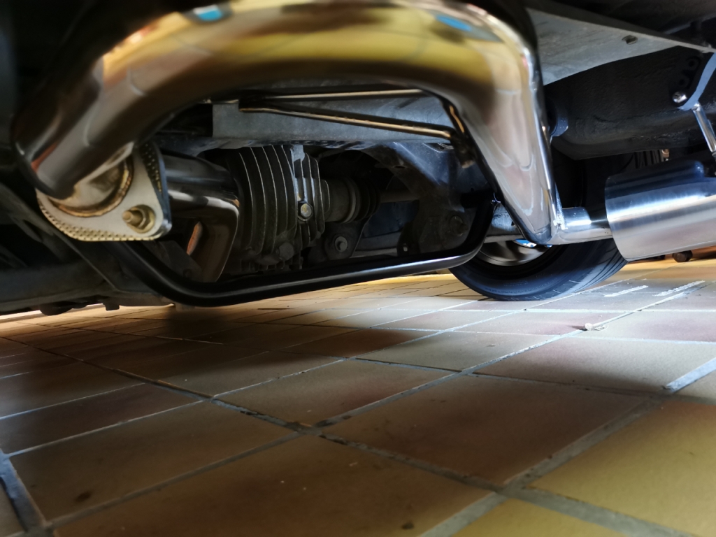

Je viens de poser la même barre car j'en ai trouvé une d'occaz pas trop chère.
Bon, je ne pense pas que ça change radicalement, c'est comme une BAR supérieur avant, c'est de l'esthétique.

Pour illustrer
Message Publié : Mer 24 Mars 2021, 19:15
Message(s) : 8992
Non là à l'inverse ,ça ce ressent au premier coups de volant,surtout quand l'auto est rabaissé.

Ok.
Corta, ça fait super propre. :bien:
