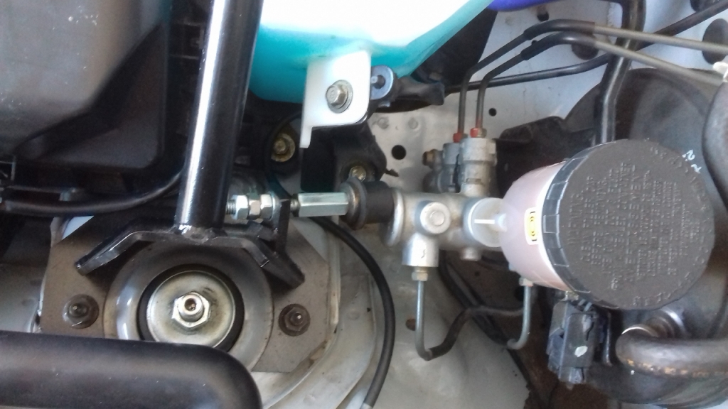

J'aurais besoin d'un avis sur un produit de JassPerformance avant de passer commande.
http://www.jassperformance.com/shop/Brake_Stopper_LHD
Quelqu'un l'a installé sur sa Mx ?
It installs on the strut tower and does not allow the use of strut brace. Please note the LHD version will not work with the stock air box.
C'est coton ça, quelqu'un pourrait confirmer ?
J'ai pu lire que ce système apporte beaucoup pour le feeling du freinage.
Si cela ne passe pas, quelqu'un connaitrait un système alternatif pas trop cher ?
Peut être même que c'est faisable de le faire soit même ?
Sinon, j'envisage de faire comme l'a fait JM1

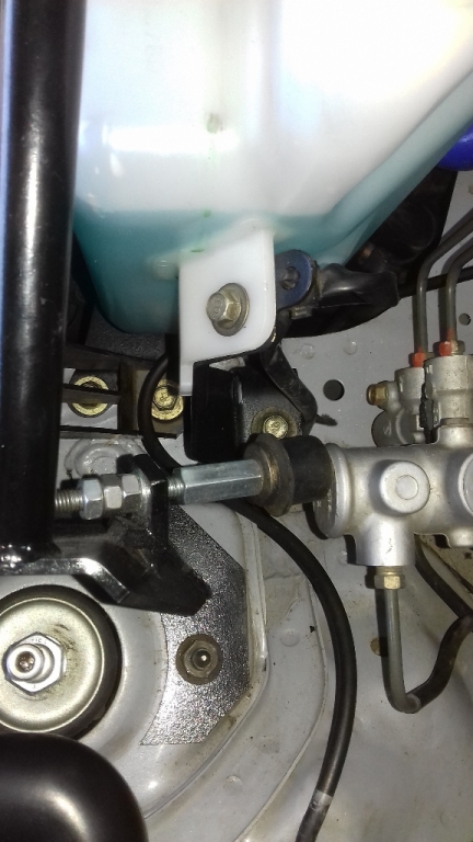

JM1 a écrit :
Mon montage...avec un pied réglable de chez casto ;)
Une barre réglable à 40 euros et un peu de bricolage
Merci par avance de tout vos conseils ;)

Ça n'apporte rien au feeling.
On sent la différence uniquement sur les moyen et gros freinage.
Sinon oui tu peux en faire un toi même si tu sais souder et que tu as la matière, c'est ce que j'ai fait.

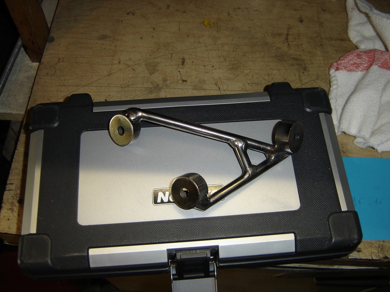

J'en ai acheté un pour un pote, ça vaut 50€, belle pièce.
Sinon en cherchant sur la bay il existe un montage semble a celui de stan69 mais en tube a la place du rond, solution intéressante si on monte un master-vac+MC de MX5 2.5.
Mais comme le dit stan69, moyen et gros freinages.

comme l'a dit Stan, le ressenti ce fait sur moyen et gros freinage.
chez moi il est directement sur la barre "By Piko"
a+
