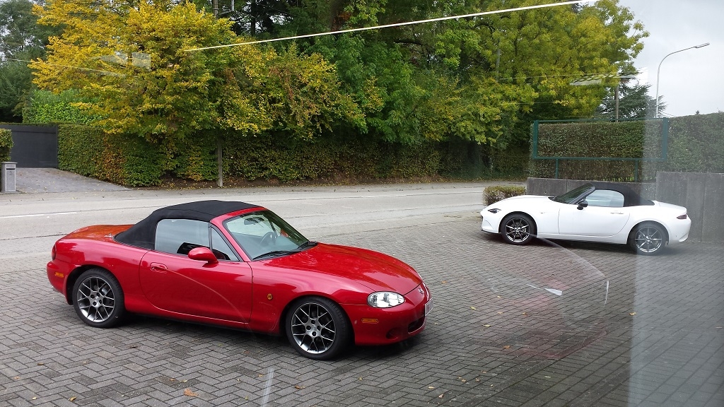

Les Eibach rabaissent généralement plus l'avant que l'arrière.
C'est assez marqué sur les NB.
Ca se tassera un peu avec le temps mais pas plus de 0.5cm il me semble :tantpis:
Je n'ai pas beaucoup de photos coffre vide :tantpis:
